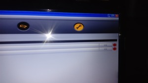

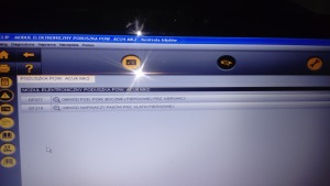

panowie a ja walczę z tymi o to błędami sprawdzałem wtyczkę pod fotelem odpinałem, podpinałem przeczyszczałem trochę styki i nic. Tutaj błędy te co clip odczytał są to błędy stałe i cały czas świeci się kontrolka service i airbag. DSC_0182.thumb.JPG.d5448eb662559aa7db184c05e99f6872.JPGDSC_0183.thumb.JPG.7959739df1c60792e361a891b8e25744.JPG
