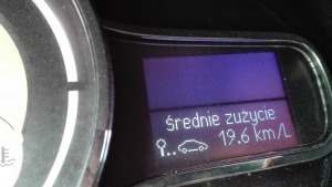

Czy ktoś z kolegów spotkał się z dziwnym komunikatem w pokładowym komputerze waszej renówki.
Po wciśnięciu komputera pokładowego w celu sprawdzenia spalania w kolejności gdzie powinno być średnie spalania l/km wyskakuje km/l?
Megane III 1,5 dCi 2009 r
Dodam że w serwisie w Kielcach panowie nigdy wcześniej z czymś takim się nie spotkali.

I sugerujesz, że ktoś pozmieniał na tak beznadziejne wskazania? Nie wydaje mi się, żeby była możliwa taka zmiana...
Ja sobie przypominam, że na początku komputer spalanie pokazywał prawidłowo ale w którymś momencie jak zmieniałem akumulator, bawiłem się dwoma blaszkami na klemie minusowej (odkręcałem je i dokręcałem inaczej, bo plastik na akumulator mi nie pasował), podczas gdy była podpięta klema plusowa. Mogłem coś upalić??

a w UK przypadkiem nie stosują podawania w ten sposób
Nie dawno zakładałem do scenica II licznik z anglika i tam było podane średnie spalanie w mile/galon.
Można to zmienić by było "po naszemu" przyciskami komputera pokładowego i przyciskiem start ale działa to tylko do pierwszego odłączenia aku. Wówczas licznik wraca do ustawień fabrycznych. Na stałe zmienia się te wskazania np. clipem.
Może w megane III jest podobnie?
Chodziło mi oczywiście dotykanie klemy plusowej do minusowej na odpiętych obu klemach od akumulatora.

mój wpis to była lekka sugestia, ze może właśnie to jest u Ciebie domyślne ustawienie, czyli ze może masz komputerek z anglika :)
Megana importowana z francji z całą historią serwisową. Licznik nie był wymieniamy na 100%. A nawet jakby był to tamtym kraju anglików na części raczej nie ma :)
Chyba że licznik jest jeden do wszystkich meganek na całym świecie a różnią się tylko oprogramowaniem .

19,6km/L - czyli średnio na 1 litrze przejechałeś 19,6km, co po przeliczeniu daje nam 5,1 litra/100km.
Widziałem takie wskazania w Sceniku II z wyporzyczalni w Turcji, ponadto w niektórych krajach spalanie podawane jest właśnie w ten sposób km/L.
Myślę, że jest to kwestja ustawień , bo skoro można Clipem przestawić km/h na mile/h to pewnie można zmienić km/L na l/100km.
