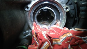

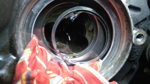

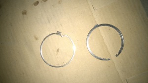

Witam. Temat z zabezpieczeniem lewej półosi (od strony kierowcy) trafiony w dychę. Po wyjęciu półosi wypadł ten duży seger i podkładka dystansowa. Seger cały ale podkładka pęknięta i zagięta. Wysunął się tan kielich w skrzyni biegów i nie było napędu na koło. URATOWALIŚCIE MI KILKA STÓWEK które musiałbym zostawić u mechanika. WIELKIE DZIĘKI!!! Zaraz podrzucę foty.

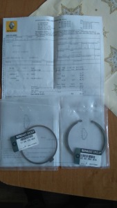

Znalazłem w serwisie Renault komplet (podkładka plus seger). Trzeba zwrócić tylko uwagę na grubość tej podkładki bo są dwie jedna 1.8 mm i 2.8 mm. Ja miałem tą cieńszą. Koszt 40 zł za komplet plus olej całość zamyka się w 150 zł. Roboty nie liczę bo sam robię. KILKA STÓW w kieszeni przez taką podkładkę!!!. Jeszcze raz dzięki za pomoc.
