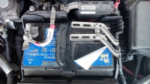

kecyrf Opublikowano 3 Stycznia 2016 Udostępnij Opublikowano 3 Stycznia 2016 Witam. Jutro zamierzam podładować trochę aku przed zimą i mam pytanie jak tego dokonać? Dziś tylko chciałem sprawdzić stan naładowania, otwieram maskę, a tu akumulatora nie wiadać, wszystko pięknie pod obudową (nie to co w astrze H:)). Na termometrze -12, ciemno, nie chciało mi się kombinować, ale jutro muszę do tematu podejść. W instrukcji jest tylko tyle że znajduje się pod pokrywą po stronie kierowcy. Na necie nic nie znalazłem. I tu mam pytanie by nie stać i męczyć się w mrozie tylko szybko ugryźć temat jak tą obudowę zdjąć. Cytuj Odnośnik do komentarza Udostępnij na innych stronach Więcej opcji udostępniania...
lukwisz Opublikowano 4 Stycznia 2016 Udostępnij Opublikowano 4 Stycznia 2016 Z lewej strony samochodu (po stronie kierowcy), blisko szyby jest przykryty obudową z czarnego plastiku (są na niej ikonki wysokiego napięcia itp). Otwórz w środku jest akumulator Cytuj Odnośnik do komentarza Udostępnij na innych stronach Więcej opcji udostępniania...
kecyrf Opublikowano 4 Stycznia 2016 Autor Udostępnij Opublikowano 4 Stycznia 2016 (edytowane) Ok dzięki, tak to wiem, ale ta obudowa jakoś jest zapewne zaczepiona i to chciałbym wiedzieć. Edytowane 4 Stycznia 2016 przez aston76 Cytuj Odnośnik do komentarza Udostępnij na innych stronach Więcej opcji udostępniania...
lukwisz Opublikowano 4 Stycznia 2016 Udostępnij Opublikowano 4 Stycznia 2016 O ile dobrze pamiętam od strony silnika jest zaczep. Odegnij go lekko i plastik do góry. Otwiera się dosyć gładko. Cytuj Odnośnik do komentarza Udostępnij na innych stronach Więcej opcji udostępniania...

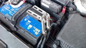

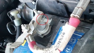

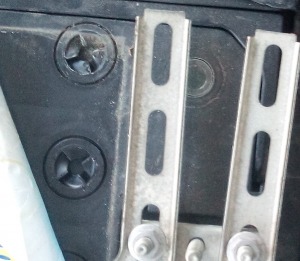

kecyrf Opublikowano 16 Stycznia 2016 Autor Udostępnij Opublikowano 16 Stycznia 2016 Dzięki koledzy za radę, co prawda późno (brakło mi wtedy czasu), ale dziś się wziąłem za wyjęcie akumulatora. Ściągam osłonę akumulatora, a tam takie dziwy (a już tak chwaliłem megankę za rozwiazania przy wymianie żarówek). Zamiast tradycyjnych klem takie czary. Ciężkie dojście do śrub mocujących klemy (fotka 2 i 3), szczególnie tej po prawej stronie, bo potrzebny zwykły płaski klucz (niestety mam nasadowe więc muszę podjechać kupić). Do drugiej klemy tylko nasadowym ale musi być jakiś cienki bo ten zwykły jest za gruby i od góry blokuje dostęp ta blaszka. Ma ktoś jakieś inne pomysły na to? A drugie pytanie czy to jest akumulator bezobsługowy? Jest zielone oczko, nakrętki do celi niby są ale jakieś dziwne do odkręcenia. Bo jeśli byłby bezobsługowy to mogę podłączyć bezpośrednio do akumulatora w aucie? Czy też się nie powinno (tak przynajmniej robiłem wczoraj w drugim aucie, może ktoś mi naświetlić ten temat. Cytuj Odnośnik do komentarza Udostępnij na innych stronach Więcej opcji udostępniania...
jacek_kal Opublikowano 17 Stycznia 2016 Udostępnij Opublikowano 17 Stycznia 2016 Ja nie zdejmowałem klem, ale odkręcałem 3 śruby - na minusie 2 nakrętki na "listwach", a na plusie nakrętkę, ale nie na akumulatorze, ale z tej drugiej strony na obudowie (jeśli jej nie odkręcisz, to akumulatora i tak nie wyjmiesz, bo będzie kabel czerwony przeszkadzał). PS: korzystając z okazji - dlaczego na minusie są 2 "listwy"? Ta co jest wyżej - na niej wisi chyba wszystko. Na tej dolnej u mnie nic nie jest podłączone (przynajmniej nic nie pobiera prądu). Do czego służy ta dolna? Cytuj Odnośnik do komentarza Udostępnij na innych stronach Więcej opcji udostępniania...
kecyrf Opublikowano 17 Stycznia 2016 Autor Udostępnij Opublikowano 17 Stycznia 2016 Nie będę więcej przedrzeźniał przedmówcy. Nie cytuj całego posta jeżeli odpowiadasz bezpośrednio pod nim.:!: dokładnie tak podszedłem do wyjęcia jak piszesz kolego. i też tak mam że no dolnej nic nie jest podłączone. Regulamin pkt. 5.13 - cytowanie P_r_z_e_m_o Cytuj Odnośnik do komentarza Udostępnij na innych stronach Więcej opcji udostępniania...
Pawel Opublikowano 18 Stycznia 2016 Udostępnij Opublikowano 18 Stycznia 2016 Nie wiem jak w mniejszych silnikach, ale w większych jedna masa jest do karoserii, a druga przy rozruszniku. Przy klemie minusowej odkręć najpierw listwy, a później dostęp do klemy będzie idealny. Do klemy plusowej bez nasadki nie podchodź, a później odwróć śrubę. Cytuj Odnośnik do komentarza Udostępnij na innych stronach Więcej opcji udostępniania...
aston76 Opublikowano 19 Stycznia 2016 Udostępnij Opublikowano 19 Stycznia 2016 A drugie pytanie czy to jest akumulator bezobsługowy? Masz korki więc jest otwierany, a co za tym idzie obsługowy. Cytuj Odnośnik do komentarza Udostępnij na innych stronach Więcej opcji udostępniania...

enkawudzista Opublikowano 5 Listopada 2016 Udostępnij Opublikowano 5 Listopada 2016 Witam. Czy potrzeba jeszcze odkręcać tę metalową obejmę/przytrzymkę? Ona jest przykręcona z dwóch stron śrubami i jest bardzo trudne podejście. Nawet po odkręceniu śrub tę przytrzymkę trudno mi wyjąć, bo plastiki przeszkadzają. Czy może da się wyjąć łatwiej cały akumulator z przytrzymką i obudową plastikową razem? Cytuj Odnośnik do komentarza Udostępnij na innych stronach Więcej opcji udostępniania...
mariuszekf Opublikowano 5 Listopada 2016 Udostępnij Opublikowano 5 Listopada 2016 10 z małą grzechotką do klem, 8 nasadowa do obejmy wszystko 10 min roboty no trzeba mieć jakieś w miarę klucze Cytuj Odnośnik do komentarza Udostępnij na innych stronach Więcej opcji udostępniania...
enkawudzista Opublikowano 5 Listopada 2016 Udostępnij Opublikowano 5 Listopada 2016 W Sceniku III do tej dalszej śruby obejmy jest naprawdę słaby dostęp, bo od góry już nachodzi podszybie i jest tak z 5 cm nad obudową aku. Może w Megance III podszybie tak nie nachodzi. Niemniej udało mi się wsadzić tam śrubokręt z nasadowym 8mm i ją odkręcić. Tzn jest odkręcona, ale wciąż siedzi jakoś ciasno w uchu obejmy i nie mam jak złapać, żeby ją wyciągnąć. Ale nawet jak śrubę w końcu wyszarpnę, to jak teraz tę obejmę wyjąć? Ona tym swoich uchem (już niby odkręconym) jest tam wsunięta w szparę w obudowie i bez "na siłę" nie udaje mi się tego wyjąć. Pamiętasz jak ew poprzechylać tę obejmę, żeby wylazła? Cytuj Odnośnik do komentarza Udostępnij na innych stronach Więcej opcji udostępniania...
mariuszekf Opublikowano 5 Listopada 2016 Udostępnij Opublikowano 5 Listopada 2016 Ona wychodzi razem z obejmą, albo trzeba ją wykręcić tak jest bynajmniej u mnie w M iii Cytuj Odnośnik do komentarza Udostępnij na innych stronach Więcej opcji udostępniania...
