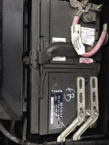

Scenic 3 1.9dCi 130 wysokość aku 175mm czy 190mm?
U mnie oryginalny akumulator był 74 Ah.

Wydaje mi się, że aku na takiej podstawie będzie drgał co z kolei przeniesie się na połączenia - kable i te blachy.
Chyba najprościej jest kupić dopasowany akumulator. Patrzyłem to YUASA ma 190mm, Bosch też ma 77Ah 190mm. Varta faktycznie ma tylko 175mm
No to o co chodzi z tym biadoleniem, że 74 już za duży bo oryginał miał 70? Gdzieś czytałem, że były dwa typy alternatorów ale u mnie jest raczej ten słabszy i jakoś daje radę z 85.

Hej.
Minął rok, w międzyczasie było ok, tylko w wakacje mi się jeszcze rozładował, jak stał 3 dni nieodpalany, a co chwila otwierany i lampki wewnętrzne się często zapalały.
No i dopiero teraz w styczniu po jednej mroźnej nocy nie mogłem odpalić.
Więc zdecydowałem się na Varta Silver E44 77Ah z rozmiarami identycznymi jak orginał, a pojemnością większą o 10% od orginału.
Aku 310zł, wymiana 30zł (nie tak mało, ale sam kombinowałem i nie dałem rady wyjąć).
Dzięki za wszystkie porady.
Pozdrawiam. Stjopa.
