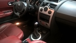

Ale ja chciałem się pochwalić, że wczoraj za całe 13,5 PLN z przesyłką, rozwiązałem problem z kapselkiem ( a właściwie całą gałką ) w swoim CC
Mam co prawda skrzynię 5, i kapselek, jak to on, był wytarty, to i na dokładkę gałka była czerwona bo skórę mam w aucie czerwoną.
Nie podobało mi się to ( czyli ta czerwona stercząca wajcha ) więc kupiłem następująca gałkę na allegro:
http://allegro.pl/galka-zmiany-biegow-renault-clio-iii-megane-scenic-i5976558234.html?snapshot=MjAxNy0wMi0xOVQxODo0MDozMS44NzdaO2J1eWVyOzU5OTViODEzYzcwOTFhODBmOWNlOWYxY2JkOWNlZWVjMWVkNzRlOGM0NjM4NDZjMDE2ZjE4ZjA4OTBjYjBlOTI%3D
A gałka ta ma kapselek nie dość, ze chromowany i grawerowany, to na dokładkę biegi są zaznaczone na czerwono.
Jak dla mnie super.
Wymiana gałki banalna - trzeba bardzo mocno pociągnąć do siebie, nie kręcić ! Bo mogą się połamać prowadnice plastikowe.
Ja musiałem się bardzo mocno przyłożyć, choć kawał chłopa ze mnie.
Jak już ją zdejmiecie, to pozostaje nałożenie tej kupionej za cenę 2 piw w pubie i cieszenie się takim oto widokiem:
