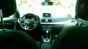

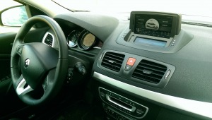

Ravvar Opublikowano 22 Marca 2017 Autor Udostępnij Opublikowano 22 Marca 2017 (edytowane) Hej. Od kilku miesięcy jeżdżę z Nexusem, a wygląda to mniej więcej tak jak w załącznikach. Tzn tak wyglądało jak jeszcze wszystko testowałem. Teraz mam już wszystko wpięte poza widokiem, więc gniazdo zapalniczki jest wolne. Jak znajdę więcej czasu to opiszę co i jak jest zrobione. Wszystko wygląda naprawdę zacnie i sprawuje się całkiem nieźle. Aktualnie mam nawet w miejscu na kubek (gdzie przy fabrycznym tomtomie jest dżojstik) małą klawiaturkę na bluetootha dzięki ktorej możemy ustawić sobie skróty do programów lub do funkcji, więc nie trzeba dotykać ekranu. Dzięki wykorzystaniu Nexusa + aplikacji Automate (coś jak Tasker ale o wiele przyjemniejsze w użytkowaniu) i przy troszeczkę wiedzy jak tworzyć nowe powiązania w Automate - można tworzyć cuda. Np. coś takiego: "Jeżeli po otwarciu drzwi (czyli po włączeniu tabletu) tablet w ciągu 10 sek nie wykryje sparowanej komórki wysyła alarmowego smsa na skrzynkę właściciela auta. Z kolei w Gmailu na komórce właściciela ustawiony jest odrębny głośny dzwonek na wiadomości pochodzące od samochodu, co powoduje, że taka wiadomość nie zginie wśród innych powiadomień" :) - ewentualnie dla zapominalskich po prostu wyrzucić komunikat o zostawionym w pracy czy w domu telefonie... Nie wszystko osiągnąłem co chciałem (problematyczne jest ciągle powiązanie tabletu z komórką, by widać było kto dzwoni i z tabletu wybierać kontakty, ale jak widać znalazło się miejsce na oryginalny wyświetlacz, gdzie te info jest widoczne, więc dałem sobie spokój). Niestety od czasu do czasu Nexus ze zmodyfikowanym pod montaż w samochodzie Androidem potrafi spłatać figla ;). Ale w dużej przewadze czasu wszystko gra i huczy. Za to jazda z dużą nawigacją w tym miejscu - bajka. Dodano: 22 mar 2017 - 18:06 Ktoś wie, gdzie można nabyć taką ramkę jak na tym filmie? To jest raczej samoróbka, ew chińczyk, ale jeszcze takiego czegoś nie widziałem. Jak widać mam takie coś. I tak, kupione na Aliexpress ;). Od razu studzę emocje - wbrew pochodzeniu - nie jest to tania rzecz. Niecały rok temu zapłaciłem ok 65$ :(. Prócz ceny jest też jeszcze jeden minus - otwór na tablet nie jest wystarczająco wysoki, więc musimy pożegnać się z ok 1cm ekranu od dołu (jeżeli chodzi o Nexusa 2012). Na szczęście w łatwy sposób możemy powiedzieć Androidowi by wyciął ten fragment, więc i tak widzimy 100% obrazu. Przy nexusie 2013 ucina nam dolne przyciski wstecz, home i historię aplikacji, ale możemy użyć apki by zobić te przyciski w innym miejscu) jest też problem z długością tabletu, musimy podpiłować plecki, dodatkowo wyjście microUSB musimy albo przerobić albo zasilanie wypuścić na zewnątrz. Ale cóż - plusem jest to, że nie musimy zastanawiać się gdzie upchać oryginalny wyświetlacz radia (bo nie możemy po prostu go odłączyć - samochód od razu wyrzuci błędy). Poza tym widzimy stacje radiowe, sterujemy ustawieniami i telefonem. Widziałem jakieś karkołomne sposoby przenoszenia wyświetlacza do skrytki pasażera itp, ale chyba lepiej i wygodniej mieć go na wierzchu ;). Edytowane 29 Marca 2017 przez Ravvar Cytuj Odnośnik do komentarza Udostępnij na innych stronach Więcej opcji udostępniania...
