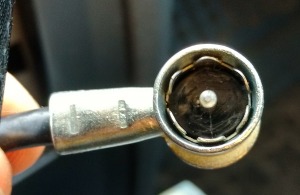

1. Mam takiego wtyczkę do anteny nawigacji i jaki adapter muszę kupić do tego radia ??

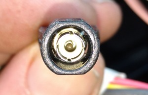

2.Antenę mam taką i czy taki adapter będzie ok http://allegro.pl/adapter-przejscioka-antenowa-iso-fakra-radio-i6518721456.html ??

1. ta antena wygląda jak fakra, więc możliwe że będzie pasować, ale czy to to samo gniazdo nie wiem ;) muszisz sprawdźic sam ;)
2. tak to standardowa przejściówka antenowa Fakra, będzie pasować
