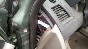

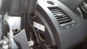

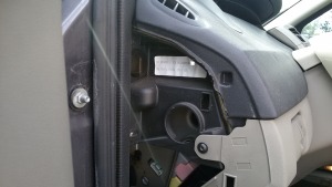

Wracając do naklejek - może przyda się to przy sprawdzaniu samochodu przed zakupem - to masz samochód z Hiszpanii - bynajmniej deskę. Napisz jaką masz wersję na profilu nie ma. Jak pisałem moje renówki są chyba składane we Francji (na większości naklejek jest po francusku). Mam megane HB z 2003 (jest naklejka z VIN-em)

Na razie mam wniosek, że HB, Cabrio i Scenic Grand powinien mieć naklejkę z VIN-em (nie wiem czy wszystkie, może to zależy też od silnika nie tylko od nadwozia). Sedan już niekoniecznie - raczej nie. Oczywiście w przypadku gdy samochód na 100% nie miał wymienianej deski rozdzielczej. Może jeszcze inni by sprawdzili u siebie (np. wersja kombi), ale w przypadku gdy są pewni oryginalności swojej deski.
