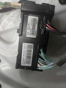

u mnie uszkodzony jest ponoć moduł szyb który steruje także lampką w drzwiach. A dziwne bo szyby działają. Czy ktoś wie gdzie takie coś dostać?
