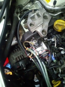

Fakt trochę topornie pracował silnik, najbardziej mnie zirytowały nowe przewody wys. ciśnienia idealnie ułożone we wtryski dokręcone z odpowiednią siłą a i tak pociło się :mad::mad: jutro nad nimi popracuję .

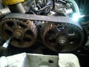

      Kontrola synchronizacji  między wałem korbowym a wałkiem rozrządu;
       -   kontrola ustawienia prawidłowości rozrządu,
      -   konieczność ustawianie rozrządu na blokadach,
3/ W trzecim kroku ;
     Mechanik prawdopodobnie włożył pompę paliwową jak mu pasowało ;
       -   zablokował tylko wał i wałek za pomocą blokady ,
       -   a koło na pompie ustawił tak jak mu było wygodnie,

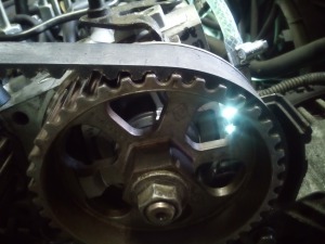

Co do czujnika położenia wałka rozrządu to sprawdź czy pompa wtryskowe ustawiona jest na znaki. Koło pompy ma nadlew który współpracuje z czujnikiem wałka rozrządu.
Witam
Stare czujniki przed odpaleniem były czyszczone , wszystkie styki spryskane ( kontakt) oraz wyczyszczone ,teraz zamontowane nowe czujniki  i nadal występują te błędy.
Rozrząd sprawdzony w pierwszej kolejności wał opiera się o blokadę ( blokada długości 6,9 cm ) potem blokada wałka rozrządu idealnie wchodzi , odległość między znakami na pompie WC a kołem wałka rozrządu  ( 19 ) tak jak na pasku są znaki.
Znak na pompie WC prawie naprzeciwko śruby montażowej.
Pompa jest nowa i na wałku jest PIN więc nie miałem możliwości zamontowania koła w inny sposób , koło przed montażem było wyczyszczone .

Istnieje jakiś sposób na uszczelnienie połączenia przewód-wtrysk bo tam nadal się poci i już brak mi pomysłów :(

6 godzin temu, POWOLNIAK napisał:
Rozrząd sprawdzony :
1/Na dolnym kole zębatym wału korbowego nie ma klina i przy wymianie rozrządu ;
      - trzeci znak na pasku, musi zgadzać się ze znakiem na tym kole,  ( zobacz YT ),
      - napinacz paska musi być właściwie napięty/ustawiony,

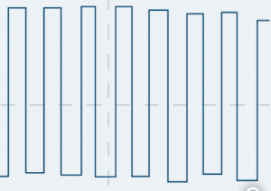

3/  Najkorzystniej, to należałoby podpiąć oscyloskop do sterownika ,
      - jeśli sygnał wchodzący do sterownika będzie OK a błąd dalej będzie, to możliwe, że sterownik do naprawy,
     - nie może być żadnej przerwy w obrazie, na żadnych obrotach, obraz ma być ciągły i stabilny.

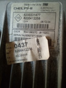

Jeżeli ktoś ma schemat elektryki komory silnika ( a nawet całej elektryki ) oraz rozpiskę pinów ecu i mógłby udostępnić byłoby super :)
RENAULT kangoo 1,5 dci z 2005 r
vin VF1KCR7BF32960251
