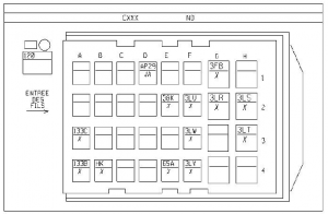

Wtyczka czarna 32 pin:
D1 0.5 AP29 + PO ZAPŁONIE ZABEZPIECZONE BEZPIECZNIKIEM MODUŁU BEZPIECZEŃSTWA SILNIKA
G1 2.0 3FB + WTRYSKU > PRZEKAŹNIK ZABEZPIECZAJĄCY
E2 0.5 38K STEROWANIE WYŁĄCZENIEM KLIMATYZACJI > MODUŁ ELEKTRONICZNY BENZYNA-DIESEL
F2 0.5 3LU + POTENCJOMETRU OBCIĄŻENIA 2
G2 0.75 3LR + POTENCJOMETRU OBCIĄŻENIA 1
H2 0.75 3LS SYGNAŁ + POTENCJOMETRU OBCIĄŻENIA 1
A3 0.5 133C SYGNAŁ CANL TABLICY WSKAŹNIKÓW > CENTRALNY MODUŁ ELEKTRYCZNY
F3 0.5 3LW SYGNAŁ + POTENCJOMETRU OBCIĄŻENIA 2
H3 0.75 3LT - POTENCJOMETRU OBCIĄŻENIA 1
A4 0.5 133B SYGNAŁ CANH TABLICY WSKAŹNIKÓW > CENTRALNY MODUŁ ELEKTRYCZNY
B4 0.5 HK SYGNAŁ DIAGNOSTYKI K
E4 0.5 65A STEROWANIE + ŚWIATEŁ STOP
F4 0.5 3LV - POTENCJOMETRU OBCIĄŻENIA 2

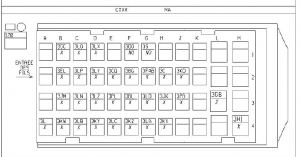

B1 0.5 3GC + CZUJNIKA RECYRKULACJI GAZÓW
C1 0.5 3LQ + CZUJNIKA CIŚNIENIA DOŁADOWANIA
D1 0.5 3LX + CZUJNIKA CIŚNIENIA PALIWA W SZYNIE
F1 0.5 3DQ - CZUJNIKA SPALANIA STUKOWEGO
G1 0.5 3S SYGNAŁ + CZUJNIKA SPALANIA STUKOWEGO 1 > PRZEDNIEGO
B2 0.5 3EL SYGNAŁ + POTENCJOMETRU RECYRKULACJI GAZÓW
C2 0.5 3LP SYGNAŁ+ CZUJNIKA CIŚNIENIA DOŁADOWANIA
D2 0.5 3LY SYGNAŁ+ CZUJNIKA CIŚNIENIA PALIWA W SZYNIE
E2 0.5 3CQ SYGNAŁ CZUJNIKA CYLINDRA 1
F2 0.75 3BG SYGNAŁ PRĘDKOŚCI OBROTOWEJ SILNIKA > CZUJNIK GÓRNEGO MARTWEGO PUNKTU
G2 0.5 3FAB SYGNAŁ + TEMPERATURY PALIWA
H2 0.5 3C SYGNAŁ + CZUJNIKA TEMPERATURY WODY
J2 0.5 3KQ SYGNAŁ TEMPERATURY POWIETRZA
B3 0.5 3JM - ELEKTROZAWORU RECYRKULACJI GAZÓW
C3 0.5 3LN - CZUJNIKA CIŚNIENIA DOŁADOWANIA
D3 0.5 3LZ - CZUJNIKA CIŚNIENIA PALIWA W SZYNIE
E3 0.5 3PL MASA CZUJNIKA WAŁKA ROZRZĄDU RZĘDU A > B
F3 0.75 3BL SYGNAŁ - PRĘDKOŚCI OBROTOWEJ SILNIKA > CZUJNIK GÓRNEGO MARTWEGO PUNKTU
G3 0.5 3LD - CZUJNIKA TEMPERATURY PALIWA
H3 0.5 3JK - TEMPERATURY WODY
J3 0.5 3PB - CZUJNIKA TEMPERATURY WODY > POWIETRZA
L3 0.75 3GB STEROWANIE - ELEKTROZAWORU RECYRKULACJI GAZÓW
A4 0.5 3L + WTRYSKIWACZA 1
B4 0.5 3KW STEROWANIE WTRYSKIWACZEM 1
C4 0.5 3LB + WTRYSKIWACZA 3
D4 0.5 3KY STEROWANIE WTRYSKIWACZEM 3
E4 0.5 3LC + WTRYSKIWACZA 4
F4 0.5 3KZ STEROWANIE WTRYSKIWACZEM 4
G4 0.5 3LA + WTRYSKIWACZA 2
H4 0.5 3KX STEROWANIE WTRYSKIWACZEM 2
M4 0.5 3HI STEROWANIE - ELEKTROZAWORU REGULACJI CIŚNIENIA PALIWA

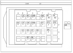

Wtyczka szara 32 pin:
B1 0.5 3JN STEROWANIE - PRZEKAŹNIKA ZESPOŁU WENTYLATORA 1
C1 0.5 3KS STEROWANIE PRZEKAŹNIKIEM POMPY ELEKT. WSPOM. > MODUŁ ELEKTRONICZNY
D1 0.5 3JAB STEROWANIE PRZEKAŹNIKA DODATKOWEGO OGRZEWANIA 3
F1 0.5 3AA STEROWANIE - CEWKI PRZEKAŹNIKA BLOKADY WTRYSKU
G1 2.0 ME MASA ELEKTRYCZNA NADWOZIA (GŁÓWNA)
H1 2.0 ME MASA ELEKTRYCZNA NADWOZIA (GŁÓWNA)
A2 0.5 3WU - CZUJNIK WYKRYWANIA WODY W OLEJU NAPĘD.
B2 0.5 3JP STEROWANIE - PRZEKAŹNIKA ZESPOŁU WENTYLATORA 2
C2 0.5 3JA STEROWANIE CEWKI PRZEKAŹNIKA DODATKOWEGO OGRZEWANIA 1
D2 0.5 3JAA STEROWANIE CEWKI PRZEKAŹNIKA DODATKOWEGO OGRZEWANIA 2
F2 0.5 3FF STEROWANIE - PRZEKAŹNIKA GRZANIA WSTĘPNEGO
G2 2.0 3FB + WTRYSKU > PRZEKAŹNIK ZABEZPIECZAJĄCY
H2 2.0 3FB + WTRYSKU > PRZEKAŹNIK ZABEZPIECZAJĄCY
B3 0.5 3WT SYGNAŁ CZUJNIKA WYKRYWANIA WODY W OLEJU NAPĘD.
C3 0.5 38X SYGNAŁ CZUJNIKA CIŚNIENIA GAZU CHŁODZĄCEGO
D3 0.5 3FY SYGNAŁ DIAGNOSTYKI PRZEKAŹNIKA GRZANIA WSTĘPNEGO
E3 0.5 38Z STEROWANIE CYKLU KLIMATYZACJI > MODUŁ ELEKTRONICZNY BENZYNA-DIESEL
G3 0.5 38U KURSOR WŁĄCZNIKA CZASOWEGO
C4 0.5 38Y + CZUJNIKA CIŚNIENIA GAZU CHŁODZĄCEGO
D4 0.5 5A SYGNAŁ + WŁĄCZNIKA PEDAŁU HAMULCA
