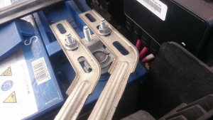

Kurde faktycznie, niedopięta była klema w akumulatorze... Aż wstyd że tego nie sprawdziłem wcześniej :)
Dzisiaj rano przy mgle to już całkiem świrował, przy nierównościach mieszały się komunikaty "Usterka układu hamulcowego" i "skontroluj ESP".
A tak wyglądał powód (mam nadzieję, czas pokaże czy problem się powtórzy).
