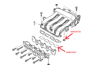

Mam do Was pytanko. Zabieram się również do wymiany uszczelek kolektora i zastanawia mnie fakt czy w każdej Megane 2 Ph1 była montowana taka uszczelka odmy? 8200236726. Gdzieś w internecie znalazłem informację, że była ona od 2005 roku dopiero montowana. W sklepach internetowych częściej występuje ta owalna uszczelka, montowana prawdopodbnie w kolektorach poprzednich meganek.
Mylisz uszczelki, nr 8200236726 jest pomiędzy kolektorem, a pokrywką rozrządu, a 8200275057 pomiędzy kolektorami:
post-3433-0-96095600-1479747137_thumb.png.
Mam megankę 1,6 16V K4M z 2003 roku i są w niej montowane obydwie uszczelki.

Powiem Wam szczerze że już trochę się pogubiłem z tymi uszczelkami pomiędzy kolektorem ssącym i tym przy bloku silnika. Zrozumiałem, że ta (całościowa) o nr katalogowym 8200066662 jest tylko na papierze, ale podczas poszukiwań w necie można ją spokojnie kupić. Nie ma jej u mnie w silniku, stąd nie wiem czy kupić czy nie - trochę się pogubiłem. Te jajowate uszczelki numerze katalogowym 8200275057 naturalnie mam, ale po dzisiejszej inspekcji silnika uważam że będę musiał je wymienić bo olej brudzi okolice wtrysków. Pytanie moje, o co chodzi w końcu z ta uszczelką pierwszą? :D
Bo odnoszę wrażenie, że ta pierwsza została niejako później wymyślona jako dodatkowy sposób na uszczelnienie tego miejsca ;)
Objaśnijcie proszę bo czytam to wiele razy i nie nadążam :)
Edytowane przez en 57
Ta uszczelka 8200066662 jest pomiędzy żeliwnym blokiem silnika, a aluminiowym kolektorem ssącym. Do niego (aluminiowego) dopiero jest dokręcany plastikowy kolektor z "jajowatymi" uszczelkami.
Edytowane przez mireczek01
mireczek01 Serdeczne dzięki :D Teraz mam jasność, kupuję te 4 owalne i koniec :D
