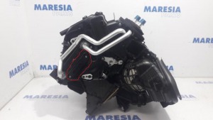

4 godziny temu, Refild napisał:
 Poniżej daje fotkę nagrzewnicy z boku z zaznaczona grzałką w nagrzewnicy na czerwono W dci przeważnie grzałki były jak alternator był mocny 150 ah lub jak w Scenicach 210ah to grzałka byla jeszcze mocniejsza miała 1800w

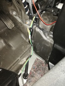

Wystarczy zdjąć osłonkę obok pedału gazu i będzie widać czy grzałka jest zainstalowana. Będzie widać dwa grube kable w kolorze żółtym i zielonym idące do zespołu nagrzewnicy. Jeżeli w ustawieniach klimatronika i UCH nie jest aktywna to święty boże nie pomoże. Brak i tyle.

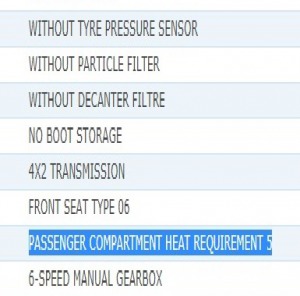

W dniu 29.11.2021 o 19:12, Sadam49 napisał:
czy po odkodowaniu nr. VIN jest jakaś linijka wyposażenia mówiąca o posiadaniu takiej grzałki.
W specyfikacji jest pozycja dotycząca wyposażenia w grzałki elektryczne kabiny. Nazywa się "Passenger compartment thermal requirement" i powinna mieć wartość np. THABT4. Gdy przed THABT4 jest litera S (STHABT4) to grzałek brak.

Dzięki za to info. Tak mi się wydawało, że mam grzałkę, bo silnik zimny a po chwili leci ciepłe powietrze. Jednak po fotce, która została wstawiona wyżej zwątpiłem, bo po sprawdzeniu takich przewodów nie ma natomiast po VIN wychodzi, że jest zamontowana :-)
Właśnie rozkodowałem swój vin poprzez stronę carinfo.kiev link: https://carinfo.kiev.ua/cars/vin/renault/vin_check?su=gr8qhnea i jedyne co jest podobne do zdania podanego przez Ciebie powyżej to >> "PASSENGER COMPARTMENT HEAT REQUIREMENT 4" i nie wiem czy to dotyczy tej grzałki i czy to oznacza że u mnie występuje czy nie ? nie widzę nigdzie takiego oznaczenia jak napisałeś. Podaję też swój vin może ktoś rozkoduje gdzieś indziej gdzie będzie jasno przedstawione czy grzałka dodatkowa u mnie jest czy nie.

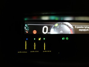

Co do działania grzałki - posiadam takową fabrycznie zainstalowaną w Sc3 1,4TCe 2013r. i M3 GT220, a w celu sprawdzenia jej funkcjonalności i działania podłączyłem sobie kontrolkę w postaci diody LED.
Grzałka załącza się przy niskich temperaturach i pracuje sekwencyjnie przełączając uzwojenia grzejne za pomocą przekaźników, które delikatnie słychać. Działa bardzo skutecznie, bo już po chwili po uruchomianiu silnika czuć z nawiewu ciepłe powietrze, super sprawa przy rozmrażaniu przedniej szyby, zauważyłem też, że grzałka uruchamia się nawet przy w pełni rozgrzanym silniku, gdy zadajemy podniesienie temperatury we wnętrz auta, zdarzyło się również, że uruchomiła się podczas jazdy, gdy na zewnątrz było -16*C, jechałem autostradą, a  pęd powietrza i niska temp. znacznie wychładzały auto.
W czasie pracy grzałki regulator napięcia ładowania i system zarządzania energią podnoszą napięcie ładowania do 14,5~15V.
Gdy jest włączone dużo odbiorników elektrycznych lub akumulator jest rozładowany, grzałki potrafią się nie załączyć, priorytetem są ważniejsze odbiorniki, przy systemach start/stop i jeździe typowo miejskiej jest to częsty przepadek.

@witman
Jak Ty mi imponujesz :D jak zawsze wypowiedź na maksa wyczerpująca. U mnie wychodzi na to że grzałki mam a jednak w kompie nie były aktywowane. Jednak kolega @aniewa jest kolejnym który mi imponuje i pokierował mnie jak je aktywować :D
@witman czy trudno podłączyć taką diodę która informuje o działaniu grzałki? Może coś podpowiesz?
Grzałka załączy się zawsze gdy temperatura wskazywana przez termometr na wyświetlaczu jest równa lub niższa od 12 stopni. Mam silnik diesla z natury niedogrzany i te grzałki pracują praktycznie cały czas  podczas jazdy, nawet przy trasie 40 km. Nie zaobserwowałem by napięcie ładowania wzrastało, trzyma niezależnie od pracy grzałek 13,5 V. Jest wyższe tylko przez jakiś czas (kilka/kilkanaście minut)  od uruchomienia silnika. Założyłem sobie kilka diodek w liczniku i mam podgląd.
