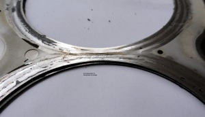

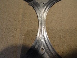

Oto fotki dwóch uszczelek z 1.4TCe na których wyraźnie widać perforację materiału między 2 i 3 cylindrem, co prawda nie mam jeszcze ostatecznej analizy, czekam na wyniki.
Obecnie poszukuję takiej uszczelki ze sprawnego 1.4TCe lub takiej gdzie padła sama uszczelka przy której nie uległ uszkodzeniu cylinder.

Michal_C - czytaj wyżej całą historię tego pojazdu. Taką "Laleczkę" kupiłem

Wygląda to pięknie. Jutro będę widział swój blok to zrobię fotkę. Uszczelki po pierwszej wymianie nie mam bo wówczas myśleliśmy że tuleja jest ok. Głowica poszła do roboty i nikt nie zwracał uwagi z lupą na blok. Uszczelka poszła w kosza a ta zdjęta podczas drugiego demontażu nic do sprawy nie wnosi bo była w silniku dwa tygodnie. Co do tej twojej teorii dotyczącej piekła w cylindrze i lodowatego chłodziwa to dyskusji i tak nie zakończymy w zgodzie bo i tak mam swoje zdanie na ten temat, ale ty masz swoje i to szanuję. Teorii może być jeszcze więcej. Fakt jest taki żaden silnik nie znosi wysokich obrotów na zimno a już szczególnie zimą chociażby ze względu na skąpe smarowanie gęstym olejem. Mam tylko wielką nadzieję że teraz żona będzie mogła się cieszyć jazdą meganką (prezentem rocznicowym) a stare auto będę mógł w końcu sprzedać. Pozdrawiam
