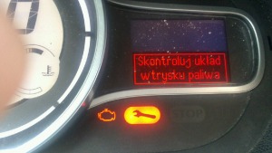

w poniedziałek tankowałem samochód przy włączonym silniku 40L, wcześniej na rezerwie przejechał jakieś 5-10km. Po zatankowaniu (od 1,5 roku tankuje na tej samej stacji, może ze 3 razy tankowałem na innej) wróciłem do domu ok. 3,5km bez żadnych oznak nachodzącego problemu. We wtorek nie jeździłem autem, w środę odpaliłem auto bez problemu przejechałam 1-1,5km, następnie ponownie odpaliłem bez problemu przejechałem jakieś 3-3,5km. Po czym podczas jazdy przy zwolnieniu na progu zwalniającym do ok 20km/h auto zgasło i już nie udało mi się go odpalić. Komunikat jak na załączonym zdjęciu "skontroluj układ wtrysku paliwa". Auto udało się odpalić przez pompowanie gruszką paliwa, niestety przestając pompować gasł, następnie podpompowałem znowu i odpaliłem na większym gazie. Utrzymując obroty powyżej 2000 silnik pracował, i byłem w stanie nawet jechać jak tylko obroty spadały do 1500 gasł. Odstawiłem do mechanika polecany serwis na tym forum specjalizujący się tylko w Renault/Dacia i teraz mam problem.

Informacja "skontroluj układ wtrysku paliwa" - to znaczy że, silnik jest w trybie awaryjnym i będą problemy z jego zapalaniem. A to może oznaczać wiele niesprawności .
