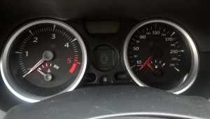

Temperatura dochodzi do 3 kreski od lewej strony (zaznaczonej na zdjęciu). Spróbowałem dzisiaj przepłukać nagrzewnicę- wąż z wodą na jeden króciec, na drugi króciec kolejny wąż i przepłukanie. Płyn czysty, bez żadnych syfów.
Zauważyłem jeszcze jeden objaw: po odpowietrzeniu i uruchomieniu silnika na kilka minut dalej jest powietrze (czy może raczej dym w układzie)- który wydostaje się po odkręceniu odpowietrznika przy termostacie. Założyłem tester spalin na zbiornik wyrównawczy i kolor płynu się się zmienił- więc raczej to nie byłaby uszczelka pod głowicą (chyba że płyn z allegro jakiś lipny)
