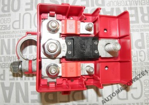

Wiec tak klema plusowa jest to : przewód plus do akumulatora.post-51810-0-59800000-1479236993_thumb.jpg Klema ta patrzyłem jest delikatnie luźna w sensie lekko rusza się w lewo i prawo ale jest już skręcona maksymalnie więc sądzę że się wyrobiła w jakiś sposób i czeka mnie jej wymiana. Przed oddaniem do serwisu od dwóch dni jakoś tak ciężej odpalał ale odpalał. Dzień przed oddaniem do serwisu tak jak pisałem zaświeciła się kontrolka akumulatora i napis STOP ale silnik odpalał. Po odpaleniu i sprawdzeniu prądu na akumulatorze było mniej niż 12 około 11.45 więc wniosek że alternator nie ładuje. Patrzyłem to rolka normalnie z paskiem się kręciła na alternatorze. Myślicie że może być gdzieś indziej przyczyna co mogło spalić alternator? a te 3 bezpieczniki na klemie plusowej akumulatora za co odpowiadają czy mają coś wspólnego z alternatorem? Myślę że zażądam od serwisu rozpiski pracy co zostało wymienione i wymienione części. Co sądzicie o tym?
Zrobili (o ile w ogóle) standardową regenerację alternatora. Części dadzą jakieś inne, bo przecieź nie mają obowiązku ich trzymać, skoro od razu nie wziąłeś.
Jak dla mnie to dziwna usługa.
