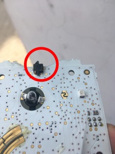

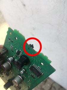

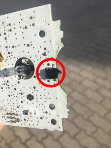

A może da się tą opcję wyłączyć przez zmianę parametru w oprogramowaniu? Np. za pomocą EcuTweaker? Tylko gdzie to może być schowane? Na pierwszy rzut oka nic takiego nie wypatrzyłem... Ktoś, coś?
Dobra, ogarnąłem temat "mechanicznie" :)
Trzeba zdemontować switch na płytce drukowanej panelu wentylacji. By się do niej dostać należy (tak samo, jak do wymiany żaróweczek w panelu wentylacji):
1. Zdemontować listwę maskującą nad schowkiem pasażera.
2. Zdemontować analogiczny kawałek plastiku od strony kierowcy.
3. Zdemontować maskownicę panelu środkowego.
4. Wymontować radio.
5. Odkręcić dwa wkręty mocujące panel nawiewów. Zdemontować panel. Odłączyć od niego linki sterujące temperaturą i kierunkiem nawiewu. Odpiąć dwie wtyczki. Panel mamy w garści. Do tego momentu dochodzą poradniki wymiany żaróweczek.
6. Podważając zatrzaski, rozdzielić czarną część panelu (front) od białej części (tył). Nie ma potrzeby zdejmowania pokręteł z frontu ani zębatek (dźwigi) z tyłu.
7. Wyciągnąć płytkę drukowaną z wnętrza białej części obudowy.
8. Widoczny na zdjęciach switch należy: albo przyciąć tak, by nie wystawał jego "ząbek", albo odginając mikroskopijne uszy, zdjąć jego pokrywkę i ząbek. Pokrywki nie ma potrzeby zakładać ponownie. Chodzi o to, by pokrętło kierunku nawiewu nie wciskało ząbka przy ustawieniu "na szybę".
9. Montaż w odwrotnej kolejności. Trzeba uważać na wzajemne ustawienie pokręteł i zębatek.
