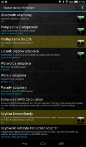

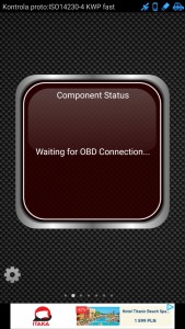

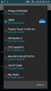

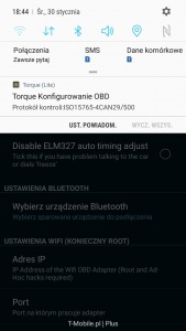

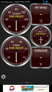

Albo nie mam szczęścia albo sam już nie wiem. Doszedł do mnie ELM z tej aukcji i cóż... nie działa. Podłączam do auta, świeci na czerwono. Paruję z tabletem z zainstalowaną aplikacją Torque Pro udostępnioną przez sprzedającego lub z telefonem z zainstalowanym Torque Lite z Google Play i nic nie widzę. Dioda ELMa sobie miga od czasu do czasu na zielono nierównomiernym tempem, a w aplikacjach takie cuda:
received_306530596678854.thumb.png.b9ffe8355a3fbecd7902ccd0d6c6d3f8.pngScreenshot_20190130-184441.thumb.jpg.cd1d6d4f70816fb39e518c98d23ed25f.jpgScreenshot_20190130-184423.thumb.jpg.8b4d9b14dc687b7625f177e8849bbed7.jpgScreenshot_20190130-184004.thumb.jpg.c07e365c1f21232ff2171e91416faea7.jpgScreenshot_20190130-183836.thumb.jpg.5af7065f538660767c93494e56a65347.jpg
Jakieś rady? Sprzedawca twierdzi, że "prawdopodobnie samochód nie ma w pełni działającego OBDII".
