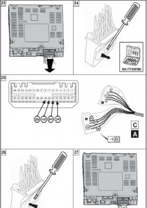

Właśnie udało mi się kupić kamerę z rozbitego talismana. Jeszcze sprzedawca ma mi dosłać kostkę. Tak więc będę miał oryginalną kamerę. Jak włączyć kamerę w navi? Mam obd2 ale jeszcze nie używałem z megane. Wcześniej miałem interfejs do Citroena i jakoś udało mi się to ogarnąć. Jakim oprogramowaniem da się włączyć tą kamerę?
EDYCJA:
Znalazłem instrukcję jak włączyć kamerę z poziomu rlink 2. Wrzucam, może komuś się przyda

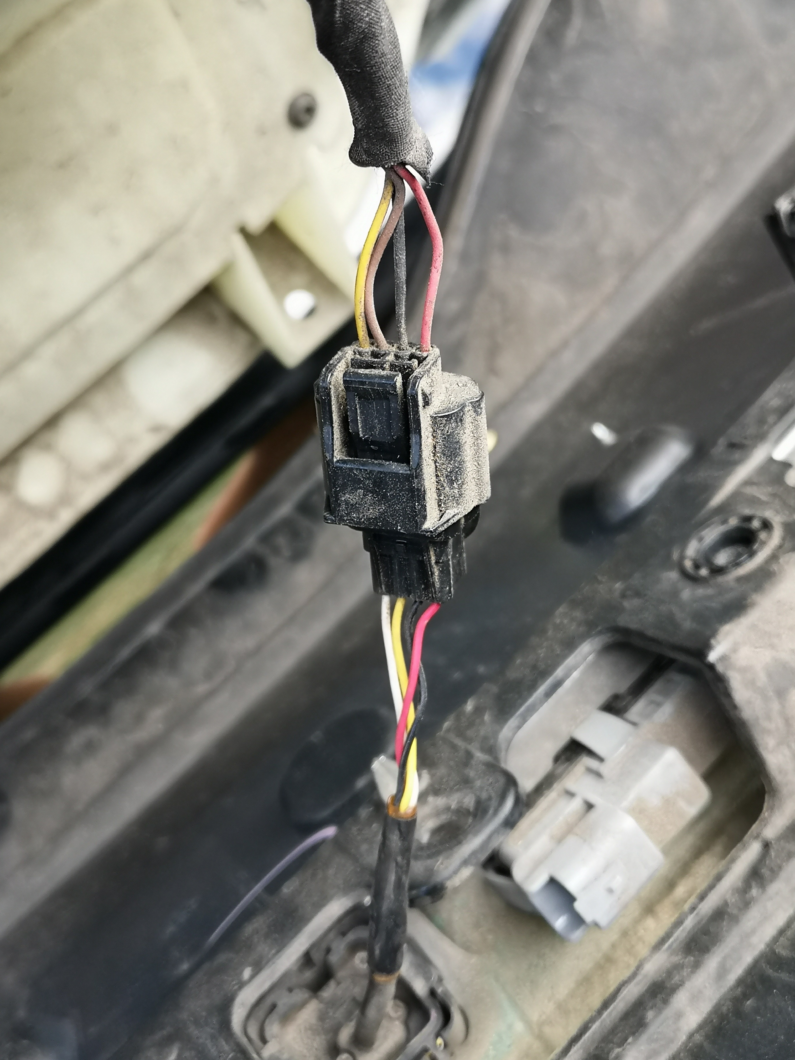

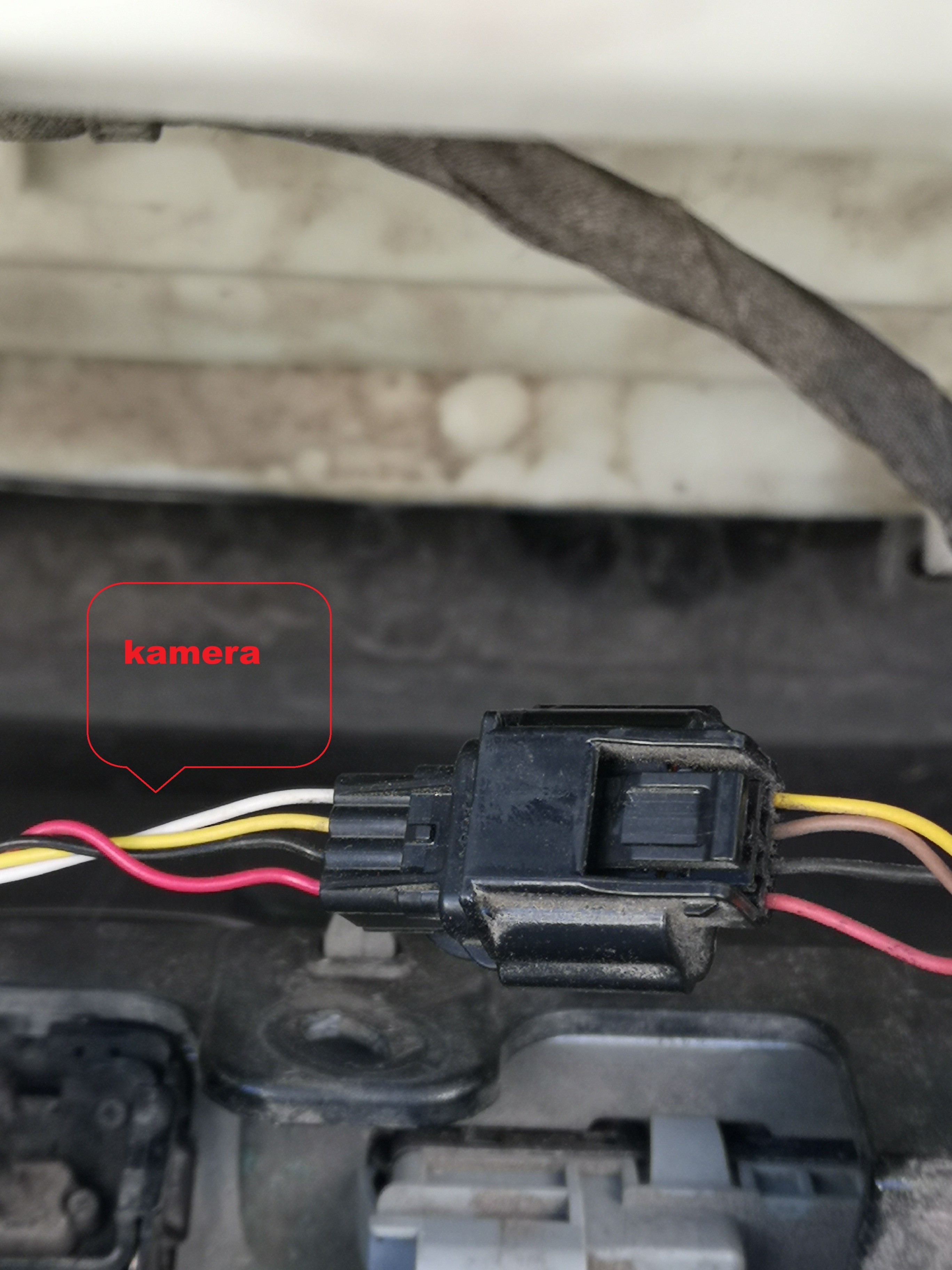

Wczoraj zabrałem się za podłączenie swojej kompletnej klapy z kamerą cofania i wiązką do tylnego lewego słupka a dalej mam pociągnąć 4 przewody ( MEGANE IV kombi 2017 r.).
By uniknąć pomyłki w pinach rozkręciłem całą klapę, dołączam foto na którym widać przejście kolorów w tylnej klapie tak po około 40 cm od kamery.
Wypiąłem kostkę przy radiu i widzę wpięte przewody w pinach 21 -24; oczywiście przy radiu 4 kolory zgadzają się ale nie są w tych miejscach co inni piszą wcześniej;
pin 1 z kamery ( biały )           do pin 22 w radiu jest żółty,
pin 2 z kamery ( żółty )          do pin 21 w radiu jest czerwony,
pin 3 z kamery ( czarny )       do pin 24 w radiu jest czarny,
pin 4 z kamery ( czerwony )  do pin 23 w radiu jest brązowy,
Myślę by wypiąć w kostce radia widoczne 4 przewody i wpiąć swoje z podaną pinologią na wcześniejszych stronach olewając kolory.
,Co proponujecie ???
17 godzin temu, s27 napisał(a):
Co proponujecie ???
Podłączaj. Gdzieś w wiązce na jakiejś wtyczce następuje zmiana kolorów przewodu, więc inne są przy kamerce i inne przy R-Linku.

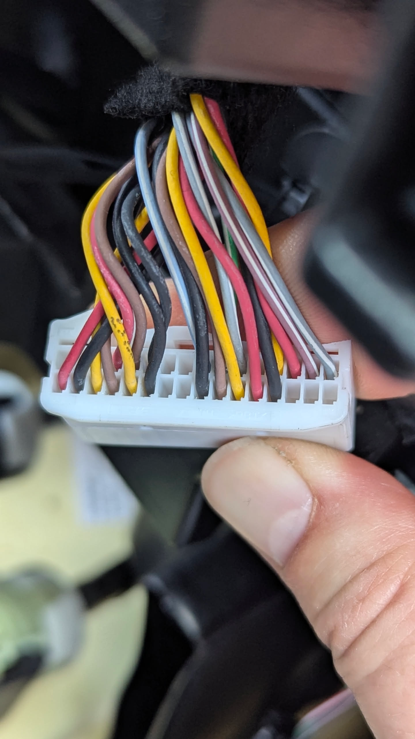

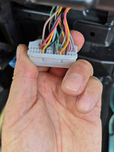

Hej. Udało mi się kupić oryginalną kamerę. Dzisiaj zabrałem się za montaż. Zamontowałem w klapie, przeciągnąłem kabel do radia i zdziwienie bo w radiu już mam podpięte te piny. Czy ktoś kojarzy gdzie mogę znaleźć ten kabel? Czy on idzie do klapy czy może kończy się gdzieś wcześniej? Megane IV grandtour z większym wyświetlaczem.
