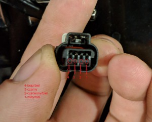

Z instrukcji można wywnioskować że wpinamy do radia nie do wyświetlacza. Kamere kupiłeś na wolnym rynku czy w serwisie bo też mam kamere w domu ale nie zgadzają się kolory z instrukcją i nie wiem który kolor do którego pina ma iść. Zrób dokumentacje fotograficzna z montażu pewnie przyda się wielu osobom.

Wiązkę wpina się w kostke radia . Demontaż tapicerki wg instrukcji . Kolory kabelków w instrukcji i rzeczywistości też się różnią . Na kostce są numerki.
W kostce radia wpinamy się  w miejsca 21,22,23,23.
1 w kamerce to 22 w kostce
2 kamera to 21 kostka radia
3 kamera to 24
4 kamera to 23 w kostce radia

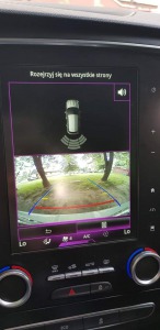

Da radę . Moja już działa  .

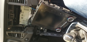

Hej, Witam wszystkich!
Utknąłem niestety przy montażu kamery cofania.
Nie mogę się połapać jak podłączyć kabelki do kostki. U mnie z pinów 21 oraz 22 wychodzą już przewody. Czy ktoś tak miał? 23 oraz 24 są wolne.

Rewiblack masz ponumerowane piny w kostce kamery bo Komarek pisał w wcześniejszym poście że tak miał. Ja w swojej kamerze nie znalazłem numerów także na tą chwile odpuściłem montaż. Jak masz numery na kostce to wklej zdjęcie i opisz który pin to jaki numer. Co do twojego problemu to znając życie taką wiązke mieli i taką założyli ale nr 21 i 22 nie będą podłączone.
