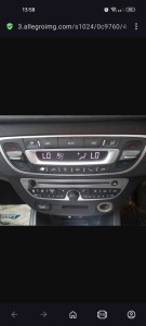

Pozwolę sobie się podpiąć w tym temacie , aby nie zakładać nowego . Czy na tym panelu jest opcja "mono" jak w innych autach ? Chodzi mi o to , że temperaturę obu stref ustawia się jednym "przełącznikiem " od strony kierowcy , a nie oba oddzielnie ? Z góry dzięki
Nie ma takiej opcji, możesz jedynie wyrównać temperaturę pasażera z tą ustawioną od strony kierowcy przytrzymując na chwilę przycisk "auto", no ale to jednocześnie włączy tryb automatyczny, jeśli z niego nie korzystasz.
