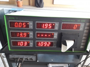

@sebastian_wifi Stwierdzili to na serwisie u dealera jak go oddałem na gwarancje, i podlono później drugi raz u Zdunka w Gda. Został również przeprowadzona analiza spalin, oczywiście na moją prośbę, wyniki pokazały że na wolnych obrotach jest przekroczona norma (wynik 103 ppm). Serwis nadal twierdzi, że nie mają podstawy aby się bardziej zagłębiać nad silnikiem.

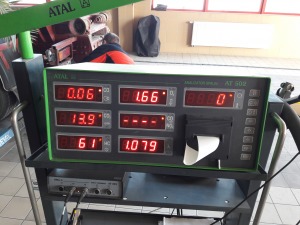

No tak twierdzą, dla to też jest dziwne. Dorzucam foto z analizy spalin, może to coś pomoże.
Dodano: 25 lut 2017 - 09:54
Dodano: 25 lut 2017 - 09:57
Tamto zdjęcie jest przy obrotach 2,5tys. A to teraz na wolnych obrotach, ewidentnie widać przekroczenie normy.
Silnik 1.6 16V nie powinien mieć problemów ze spalaniem oleju. Wiem że niektórzy kupując samochód na 2-3 lata bagatelizują wymianę oleju dla oszczędności. Kolega niestety kupił takie dobite Clio dCi, które od lat nie miało wymienianego oleju. Skończyło się generalnym remontem silnika.
@Jottar, Owszem wiem, że jest małe przekroczenie, ale olej gdzieś ucieka. Samochód na zimnym silniku nie kopci i silnik jest suchy.
