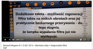

W nowych filtrach ta kontrolka nie jest podłączona i nie zaświeci się

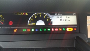

Nie do końca prawda. Pisząc to zasugerowałem się instrukcją obsługi która mówi, że kontrolka FAP jest nieaktywna oraz filmikiem z you toube o kontroli fap w meg III ph II z 2014 r. Poniżej screen z filmu.
Dzisiaj zrobiłem w swoim samochodzie test kontrolek i jak widać na załączonym poniżej zdjęciu kontrolka FAP jest podłączona i może się zaświecić.
