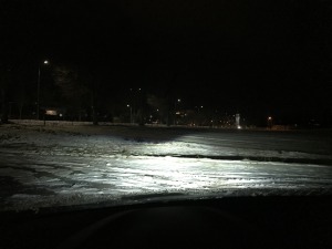

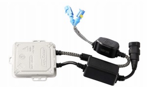

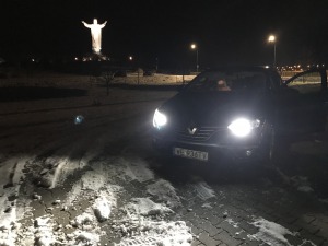

Założyłem dziś do moich soczewek bixenon z przetwornicami.
Zauważyłem, że po włączeniu świateł lewy przedni DRL nie świecił. Zgasiłem auto i po ponownym odpaleniu jest ok.
Teraz już może z 10 razy gaszony odpalony na auto światła i jest wszystko ok.
Dodatkowo zauważyłem ze lewy dolny wąs przedniej lampy lekko przyparował, może to wina dekielków. Lampy dokupiłem dodatkowo takie dość wypukłe, żeby nic tam nie uciskać.
D123209B-2563-4127-A581-BF64113C2A32.jpeg  606B0914-939B-485A-B7AA-5183DE3B5551.jpeg
Na tamtą chwile tak robiłem to zdjęcie żeby wysłać synowi jak świecą lampy i nie zauważyłem ze drl nie swieci, dopiero on mi powiedział zatrzymałem się i faktycznie nie świecił. Po zgaszeniu świateł i ponownym włączeniu na początku drl działał później jak włączyłem mijania przestał. Zgasiłem auto i odpaliłem ponownie i od tamtej pory już ok.
zastanawiam się czy montaż tych bixenonów nie spowodował jakiegoś błędu aczkolwiek żadnej ingerencji w instalacje nie ma, po prostu do wtyczki od żarówki mijania podpięta jest przetwornica bx.
