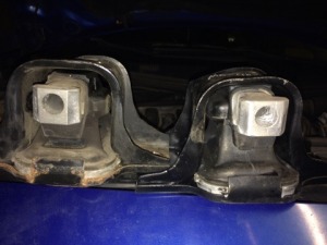

Kupiłem poduszkę i wymieniłem ją samodzielnie w ciagu godziny. Objawy szarpania i "kłopotania" silnika ustały. Prowadzi się zdecydowanie lepiej. Wpłyneło to również pośrednio na prace sprzęgła i teraz fakt, że łapie wysoko w niczym nie przeszkadza.
Poniżej zdjęcie wyekspoatowanej poduszki w porównaniu z nową. Jak widać z lewej jest minimalna szpara (która po założeniu silnika znika), a z prawej można wsadzić duży palec.
