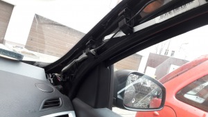

Czy ta wiązka w słupku od mikrofonu szła u Ciebie pod samą podsufitkę aż do miejsca wpięcia mikrofonu? Swojej jeszcze nie szukałem Na razie zdemontowałem radio i wiem tyle, że wiązkę mikrofonu jakąś tam mam. Nie wiem tylko gdzie się kończy:)

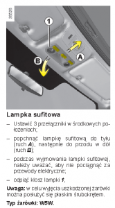

Jak wyciągnąć podświetlenie w podsufitce?

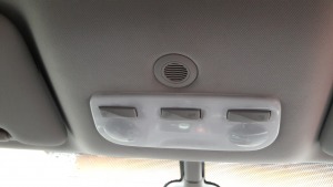

Czy ma ktoś może jakiś tutorial jak zainstalować mikrofon lub jakieś zdjęcia podglądowe gdzie wiercić lub ciąć. Mam podsufitkę tylko z oświetleniem. Bez schowka na okulary.

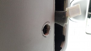

U mnie wiązka szła tylko do słupka tzn do tej kostki co jest u dołu. Stamtąd musiałem przeciągnąć kable do podsufitki i podłączyć pod mikrofon. Z tego co pamiętam to jeśli nie masz wiązki z wtyczkami po obu stronach to trzeba pamiętać żeby je dobrze połączyć - nie pomylić sygnału z zasilaniem wzmacniacza bo nie będzie działać :)
Wiązkę kupiłem na allegro z mikrofonem, niestety wtyczkę miała tylko z jednej strony więc musiałem rozebrać tę od mikrofonu i połączyć kabelki ręcznie (przez kostkę).
Co do ściągania lampki w podsufitce to jest to w instrukcji. Wrzucam screenshota w załączniku.
