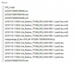

Dnia 8.03.2020 o 13:40, LTar napisał:
Po prostu po ostatniej aktualizacji nie usunely Ci się mapy. Mi też nie. Należało je usunąć ręcznie.
Które pliki należy usunąć?
Po ściągnięciu aktualizacji map z francuskiej strony R-Link Store mapy zaktualizowały się.
Dziękuję za informację. Mógłbyś opisać co konkretnie zrobić aby mapa się pojawiła się w ToolBox?
Dnia 16.04.2020 o 17:29, ABCMegane napisał:
Po co mnie przedrzeźniasz :?:
1. Karta SD/pendrive z informacjami z auta w komputerze.
2. Logujesz/rejestrujesz się na https://myr.renault.fr/
3. Nie pamiętam, czy dane dotyczące auta, są synchronizowane z  polską stroną, czy trzeba dodać.
4. Wchodzisz w zakładkę R-Link Store i postępujesz wg wskazówek:
https://easyconnect.renault.pl/help/r-link2
Nie znam francuskiego, ale strona jest identyczna jak polska, więc spokojnie można wejść w zarządzanie aplikacjami.
Tam zaznaczyłem aktualizację mapy
5. Następnie odpaliłem Toolboxa i mapa pojawiła się do ściągnięcia.
