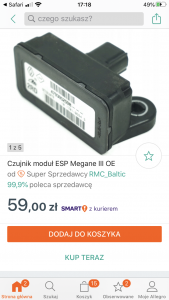

Na zdjęciu jest czujnik prędkości obrotu wokół własnej osi i przyspieszenia. Tak jakby kontroluje położenie kabiny względem toru jazdy i położenia kierownicy.  Współpracuje z systemem ESP.
Edytowane przez aniewa

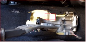

Na rysunku element zaznaczony czerwonym prostokątem obok ręcznego. Przykręcony do podłogi pod gąbką.
Edcja: pomyłkowo wklejony rysunek z SC III.

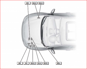

Dziekuje bardzo. A możesz mi jeszcze powiedzieć rozmieszczenie masy w samochodzie .
Jedna jest na bloku od strony skrzyni biegów , druga masa jest pod pompa abs a gdzie jest 3 bo od aku odchodzą 3 kable? Dziekuje
