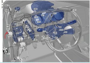

skąd w skrzynce bezpieczników wziąć sygnał 12V po wrzuceniu wstecznego
Chyba tylko ze skrzynki bezpieczników pod maską lub w kabinie z dużego złącza przy słupku przednim po stronie kierowcy.
Wszystko OK, ja nie mam problemu skąd wziąć zasilanie po stacyjce, tylko mi chodzi o sygnał +12V po wrzuceniu wstecznego żeby lusterko się rozjaśniało przy cofaniu tak jak w oryginale. Nie chcę ciągnąć kilometrów kabli z tylnej wiązki, stąd moje pytanie gdzie ten sygnał mogę ukraść w skrzynce (która wtyczka, jaki kabelek).
Tak jak napisałem wcześniej, + 12 po załączeniu wstecznego znajdziesz w szarej wtyczce (R374) w pinie 45. Wchodzi do niej szary przewód, wychodzi zielony. Trudniej będzie dostać się do tej wtyczki, na rysunku zaznaczyłem jej lokalizację.

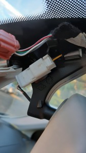

U mnie już też wymienione, do zdemontowania starego lusterka zwykły młotek i delikatne pukanie w żeliwo od góry w dół i po milimetrze lustereczko schodzi. Zasilanie z podsufitki tak jak koledzy wcześniej pisali - cały montaż w niecałą godzinkę.

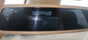

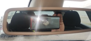

latarka w telefonie imituje światła samochodu jadącego z tyłu
a po zasłonięciu czujnika z tyłu
no i w trasie działa bez zarzutu !

nie mogę znaleźć tego złącza R374 . wygląda na to że jest z lewej strony skrzynki bezpieczników 260. Wypiąłem lewą zaślepkę kokpitu i dalej nie widzę.  Gzie  się indziej  podpiąć pod światło wstecznego?

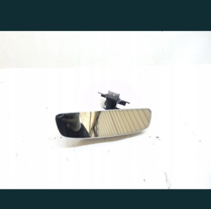

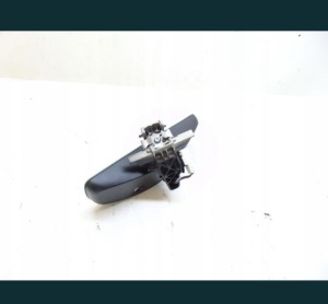

Witam Panowie, ktoś z was próbował zamontować do PH1 takie lusterko bezbramkowe z PH2 np z Captura lub Arkany. Czy jest możliwość kupna gdzieś wiązki do lusterka fotochromatycznego, mam wersję intense 2017 ale brak lusterka i zapewne nie ma wiązki( chyba ze ktoś spotkał się że mail intense 2016/2017 bez lusterka fabrycznie a była wiązka). Orientuje się ktoś jakie na dziś dzień mają stawki ASO za sam montaż lusterka i podłączenie z ich wiązką? Chodzi mi o takie lusterko
Upewnij się, czy przewodu na pewno nie ma. Intens z przełomu 2016/2017 nie posiadał lusterka fotochromatycznego z prostej przyczyny - fabryka nie nadążała z ich dostarczaniem. Ale odpowiednie okablowanie mogło zostać położone. Modele za to otrzymywały nawigację w R-Linku na trzy lata za darmo :).
