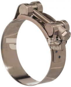

 - używać opasek metalowych ;           1355653642_opaskimetalowe.thumb.png.4af83ed821a1180b0222eacefb5902c0.png

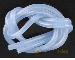

 - przewody paliwowe silikonowe/przeźroczyste ; 1576405404_Przewodypaliwowesilikonowe.thumb.png.146534c1207143b22500a55fb032f444.png

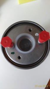

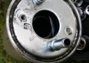

Kupiłem dziś filtr MANN WK9012x - jako zamiennik Knecht/Machle KL485/5D. Na górze filtra są dwie dziury na wkręty. Wydaje mi się, że grzałka jest przykręcana tylko na jedną śrubę. Druga dziura na śrubę pozostaje pusta. Na You Tube widać, że inne filtry mają tą jedną dziurę zaślepioną i chyba tak ma być. Jak sądzicie? Czy wymieniać filtr i zostawić jedną dziurę pustą czy szukać innego filtra? Przecież chyba przez tą pustą dziurę będzie ciągnął powietrze??
Dobra, sam sprawdziłem i piszę dla potomności :) że problem bąbli w przewodach rozwiązałem. Wyciągnąłem lampę i sprawdziłem stary filtr. Okazuje się, że też ma tą drugą dziurę na śrubę pustą. Wziąłem zatem pasującą śrubkę i wkręciłem w pusty otwór na max. Odpaliłem, pogazowałem i bąbli brak. Pisaliście o wymianach przewodów, itp. a te wszystkie "Manny" tak robią, że zostawiają niepotrzebny w naszym przypadku otwór na drugą śrubę. Trzeba tylko ją zaślepić i pompa nie będzie targać powietrza.

Te przewody starczają na max.  pół roku, u mnie tak stwadnialy że puszczały powietrze, drobnym strumykiem do filtra a później do pompy co jakiś czas babel. Także założyłem czarne gomowe i jest spokój zero powietrza. Do filtra zostawiłem oryginał żeby widzieć co się dzieje
