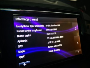

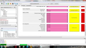

Mam dwa problemy podczas próby aktywacji AA i ML.
Pierwszy to brak MFD v4.6
Jednak pomimo jego braku odpowiednie pozycje do zmiany znalazłem w MFD v5.4
mogę je pozmieniać, niby zapisać w ECU, jednak po przełączeniu na ECU Reset i kliknięciu na Reset Hard R-link nie restatuje się.
Nawet gdy zrestatuje go manulanie (5x kliknięcie Home) to nie pojawia się dodatkowe okienko od kopi ekranu, a po przejściu do MFD v5.4 pozycje wracają do pozycji "Not present" (jak na zrzucie).
Wersja R-linka chyba najnowsza (na zdjęciu)
Czy będzie to kwestia nieodpowiedniego ELMa?

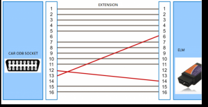

Po zakupie przedłużki OBD oraz przerobieniu wg schematu który jest poniżej aktywowałem AA oraz ML pomimo aktywacji w MFD v5.4, a nie jak w całym internecie w MFD v4.6 (którego u mnie nie było)
