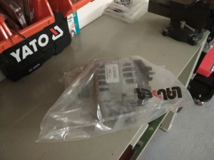

Już nie pamiętam, problemu nie było, ale... mam dokładnie taki sam oryginalny alternator po regeneracji na półce w garażu, który dostałem od firmy X za tzw. drobną przysługę. Naprawdę jest dla Ciebie to niezbędnie potrzebne? Jak tak, to jutro wejdę do garażu, sprawdzę, opiszę i wrzucę 2-3 fotki.
Jutro Ci zerknę i wrzucę ze dwie foty, bo dziś zimno i mokro. Proponuję samemu nie regenerować, bo nie wiele zdziałasz. Budowa alternatora nie jest może jakaś skomplikowana, ale jednak jakąś praskę trzeba mieć, jakąś tokareczkę co by pierścienie ślizgowe komutatora liznąć. Sorry, ale jak Ty masz problem ze zdjęciem regulatora, to czarno widzę tę Twoja regenerację. Za 300zł kupisz używkę po przebiegu max 30-50tys/km
a w ogóle jak chcesz, to mogę Ci ten swój regenerowany sprzedać, bo ja i tak pewnie już go nie wykorzystam, ale to już jak będziesz chciał.
Muszę Cię kolego przeprosić, bo publicznie się zadeklarowałem, ale myślę że zrozumiesz różnicę, co znaczy pomóc a co się poświęcić. Na tym forum mogę pomóc. Do rzeczy. Poszedłem w dobrej wierze do garażu, patrzę na półkę a ten alternator w folii. Nie będę jej rozrywał, bo będzie miał do niego dostęp i kurz i wilgoć. Na dowód załączam zdjęcie, że to nie zapomnienie ani brak chęci. Będziesz musiał uwierzyć na słowo, że nie ma problemu z jego wymianą a przynajmniej takowej sobie nie przypominam.

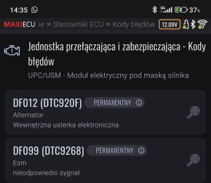

Witam mam podobny problem
po zakupie auta jeździłem 2 miesiące i zapalił mi się błąd ( awaria ładowania akumulatora ) został naprawiony alternator wymieniony regulator napięcia oraz rolka cała nowa zapłaciłem 500 zł za naprawę
po 2 tygodniach ponownie ten sam błąd wiec zaprowadziłem auto do elektryka który stwierdził ze musi być regulator elektryczny i mi go wymienił wraz z paskiem wielorowkowym
auto odebrałem w piątek dziś jest niedziela zrobiłem 300 km i znowu ten sam błąd na walkę z tym gó…. Wydałem kolejne 800 zł i nic nie dało nie mam pojęcia co może być ostatni raz kupiłem renaulta nie polecam tego auta nikomu więcej elektroniki i gówien jak to warte jak by był ktoś zainteresowany zakupem zapraszam do mnie bo nie chce już renaulta auto jeździ normalnie bez zarzutu odpala na strzała z niczym nie ma problemu tylko i wyłącznie ten błąd już zostało wymienione wszystko na nowe co by mogło go unieszkodliwić
