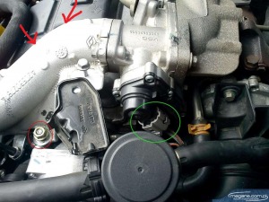

To ja trochę z innej beczki. Mam podobny problem z komunikatem błąd wtrysku. Na początku chce sprawdzić opór na świecach. Później filtr paliwa i czujniki. Auto odpala bez problemu. Niemniej jednak chcąc sprawdzić świece ogranicza mnie obudowa plastikowa, która jest dokręcona na 2 śruby fi 10. Odkręcam śróby śruby odpinam 3 zaczepy po bokach i cięzko ciężko mi jest ją zdjąć ponieważ blokuje mnie rura, gdzie jest moduł stabilizatora ciśnienia i membrana od przepustnicy. Pytanie może śmieszne. Wymieniając świece mam ją odkręcić? Bo nie chce połamać tej obudowy plastikowej zakrywającej świece. Z góry dzięki za odpowiedź.
Edytowane przez aston76
Witam
Odkręcając pokrywę osłaniającą świece żarowe należy ją zdjąć. Tylko w prawej części stojąc przodem do samochodu ta obudowa jest pod rurą idącą do silnika z powietrzem na której znajduje się EGR. Podnąsząc obudowę do góry ciężko jest ją wyciągnąć a nie chcę na siłę tego robić ponieważ są tam przewody od świec żarowych. Poniżej zdjęcie w którym zaznaczyłem miejsce gdzie mam problem z wyciągnięciem obudowy. Może ktoś zdejmował tą obudowę z forumowiczów.
