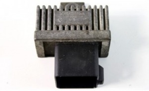

Kupiłem moją megankę pod koniec września br. Z początku zero błędów, lecz z nastaniem temperatur pojawiał się coraz częściej błąd check injection, jak auto się nagrzało. Jak autko było zimne, błędu nie było. Od niedawna błąd świeci cały czas, byłem na dwóch diagnozach, na boxie Boscha błędu nie wykazało, ale wyczyściło pamięć. Dzisiaj byłem u kolejnego mechanika i sprawdzał Delhi i wykazał błąd modułu wstępnego ogrzewania czy jakoś tak. Dodam jeszcze, że wszystkie świece zostały sprawdzone miernikiem i każda jest w porządku. Proszę o pomoc w diagnozie, co to może być?

Jestem, niestety laikiem, mógłbyś mi to pokazać nie wiem, na fotce jakieś?

Dzisiaj sprawdziłem napięcie na świecach. Jest okej. Zauważyłem natomiast jedną ciekawą rzecz napięcie idzie na fajkę nawet przy wyłączonym zapłonie 5,5V. To wskazuje na ten moduł? Pozdrawiam
Edytowane przez aston76
Nie, wszystko jest w porządku jeśli przy odpalaniu skoczy napięcie powyżej 12V. Te 5,5V to diagnostycznie żeby wiedziało czy świece są dobre. Moduł masz ok w takim razie. Jak świece masz ok to nie powinieneś mieć błędu. Sprawdź czy napięcie masz na każdym kablu do świecy.
