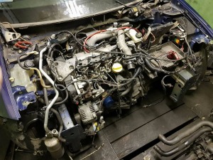

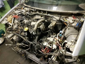

Wyciągnięty silnik 1.5

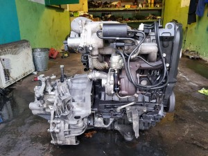

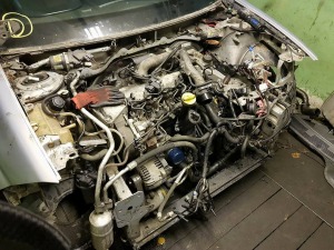

1.9naAngliku.thumb.jpg.534349be2ac2bbf704a4539fe9417f46.jpg1.9naAngliku2.thumb.jpg.a3576094ed026b1cb237388eb736155f.jpg
Silnik 1.9 jeszcze na angliku

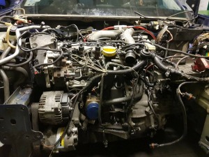

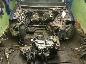

Czystysilnik.thumb.jpg.5e26beb03d9f16c5bddd7628b224128d.jpgCzystysilnik2.thumb.jpg.7380fa654b2595e31c6c4e1472f206bf.jpg
Wyczyszczeni silnika do montażu

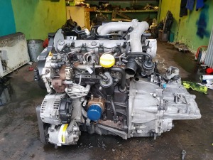

Megi1.9.thumb.jpg.0315b777a1150f734a3099c49b723121.jpgMegi1.9(2).thumb.jpg.02508a1c8217242af369489c9cea4f01.jpg
Moja Megi z 1.9 dCi
