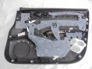

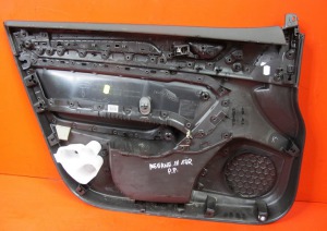

Chciałbym odświeżyć temat głośników. Może ktoś z szanownych forumowiczów orientuje się co siedzi w Megane 4 grandtour rocznik 2017 wersja limited, silnik 1,6 benzyna, 115. Radio fabryczne z r-linkiem.  Organoleptycznie (na słuch) sprawdziłem, że w przodzie i tyle są zestawy odseparowane. Problem jest taki, że w przodzie głośniki wysokotonowe znajdują się w kokpicie. Moje pytania:
1 gdzie znajdują się zwrotnice przedniej pary głośnik
2 gdzie są zwrotnice drugiej pary głośników
3 czy warto wymienić same głośniki nisko-sredniotonowe bez wymiany tweeterów zostawiając też oryginalne zwrotnice
Skąd taki pomysł? Naczytałem się na forum na temat focali i zamontowałem zestaw odseparowany w Suzuki SX4, tylko na przód ale jakość dźwięku i wierność szczegółów dużo lepsza niż w mojej megance. Wygluszylem też drzwi ale warto było. Chciałbym to zrobić teraz u siebie. Pozdrawiam wszystkich posiadaczy Megane 4.
