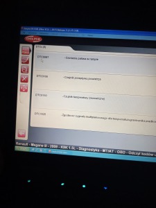

Komputer pokazuje błędy DTC0087 ciśnienie paliwa w rampie
Błędy związane z przepływomierzem (0100 i 0110) są stałe czy zapamiętane? Sprawdzałeś czy nie jest wypięta z niego wtyczka.  Pali na plaka to znaczy, że podczas pracy rozrusznika jest problem z osiągnięciem odpowiedniego ciśnienia przez pompę CR. Może jakaś nieszczelność po stronie zasilania paliwem, może sam filtr paliwa? Musisz to sprawdzić.

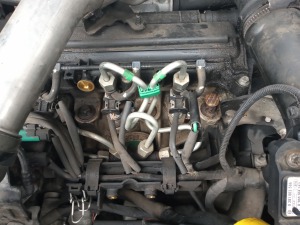

Problem z odpaleniem jest tylko po długim postoju np noc. Np w dzień wystarczy jedna kreska temperatury i pali za 2-3 obrotem. Tylko jak zimny to nie zapali bez plaka czy innego startera. Na dzień dzisiejszy wiem że czujnik temp zewnętrznej w lusterku uszkodzony przepływała była odpiera teraz tego błędu nie ma. Pozostaje ciśnienie paliwa w rampie, filtr paliwa wymieniony na taki droższy dobrej jakości opiłków nie było.
Czujnik temperatury cieczy jak go szukać gdzie się znajduje Megane 3 silnik 1.5 dCi 63kw 85 km wtryski Delphi
Więc to delphi, brak ciśnienia zazwyczaj w tym osprzęcie wynika z nieszczelności na złączkach lub puszczaniem przynajmniej jednego wtrysku na przelewie.
