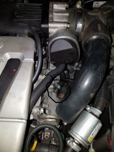

Mechanik podpiął auto pod komputer i stwierdził, że wszystkie parametry są okej i samochód nie pokazuje żadnych błędów. Odmę wymienił, a ja we wtorek w ubiegłym tygodniu odebrałam auto ode mechanika. Wszystko było okej, aż do dzisiaj.Temperatura rano -2 stopnie i znowu rano samochód odpala i od razu gaśnie. Znowu kilka razy musiałam go podgazować i już nie gasło. W drodze do pracy znowu też się zapalił check engine.

A ta czarna rura to prowadzi gdzie? masz jakoś popierdzielony silnik ,jakiś kretyn pewnie to robił.Musisz naprawde do jakiegoś mechanika zaprowadzić bo te Twoje auto jest tak popierniczone że tylko dobry mechanik to ogarnie.Co ja bym zrobił na Twoim miejscu ,zlecił usunięcie usterki przez serwis https://oferia.pl/

Partacza za tyłek i podjeżdża na telefon żeby zdjąć te dwie śruby ( druga w przepustnicy ) i udrożnić odmę.

A kto kupi auto z kontrolką palącą sie check engine chyba szrot tylko.Mi sie wydaje że ten Twój silnik jest do naprawienia tylko przez kogoś co ma pojęcie.Ogólnie to moze te auto da sie odratowac tylko to musi zrobić ktoś kompeteny co sie zna na tym ,bo widze ten silnik i nie dowierzam ,jedna rureczka wychodzi i jest zaślepiona a druga gruba rura wychodzi i nie wiadomo gdzie.

Ta gruba to tłumik drgań - ona jest zamknięta.
