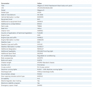

No chyba nie się mylisz @jabrze, VIN jest błędny - widać na zdjęciu poprawny VF1KM1R0H36261383.
Tyle się zmieściło (źródło).
