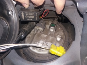

Dzisiaj chciałem zobaczyć jak wygląda sprawa emulatora w mojej megance , dobrałem się do środka i zobaczyłem że mam zamontowany (nic nie warty ) FLE-FC , wiec na pewno trzeba go będzie wymienić na inny , ale nie to mnie zdziwiło tylko to że jest tam jedna luźna żółta wtyczka , wie może ktoś o co w tym chodzi ?

Jak masz elektryczny "ręczny" to podłączony jest czujnik "przechyłu" :-)

Dokładnie tak, jest "przyklejony" czujnik pomiędzy fotelami a bagażnikiem.
Działa z tego też automatyczny ręczny przy wzniesieniach i z górki jak się stoi.
