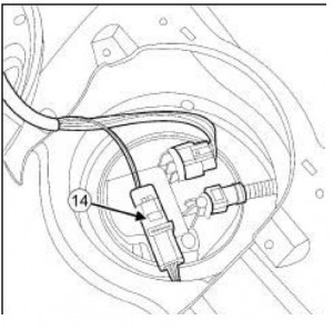

3 godziny temu, camelg napisał:
Dokładnie tak, jest "przyklejony" czujnik pomiędzy fotelami a bagażnikiem.
Działa z tego też automatyczny ręczny przy wzniesieniach i z górki jak się stoi.
Automatyczny ręczny ma własny czujnik w swojej obudowie.
To co nazywacie czujnikiem to jest antena HF.
Na rysunku poniżej numer 14 to wtyczka przewodów okablowania tylnego czujnika wysokości (złącze R348 ) dla lamp ksenonowych.
Edytowane przez aniewa
@unkas, ksenony w fazie III? Zdaje się, że nie było takiej opcji. Masz regulację wysokości świateł po lewej stronie (obok ESP i ściemniania licznika)?

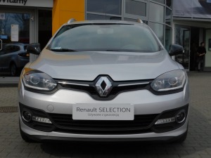

Jeszcze nie bo dalej są 2 możliwości. Wrzuć fotę reflektora ze zderzakiem pod nim i obczaimy. A były w ogóle MIII ph III z ksenonami?
Może masz zwykłe lampy soczewkowe z żarówką H7 takie jak te na zdjęciu?
Jakbyś miał ksenony to usiałbyś mieć również dysze do ich spryskiwania z zaślepką w zderzaku. Jak użyjesz pokrętła do regulacji świateł to światła się obniżają i podnoszą? Jeśli tak to nie masz ksenonów tylko H7 w soczewkach.
Te z fotki wyglądają podobnie , jutro sprawdzę czy regulacja działa i zrobię fotkę przodu .
do tej pory jeździłem 16 letnim Rover'em 25 , przy nim wszystkie inne lampy wyglądają i świecą jak ksenony :-D:-D
Panowie, za szybko czytacie :-) Napisałem wyżej, że takiej opcji raczej nie było w fazie III - pisaliśmy o tym w innym temacie. Ale to nie wyklucza posiadania spryskiwaczy lamp przednich - vide wersja skandynawska. Pokrętło wyklucza kompletnie ksenony i nie ma co już dłużej nad tym dywagować :-) A soczewki faktycznie są podobne do ksenonów, więc jak ktoś się nie zna, to może się pomylić.
