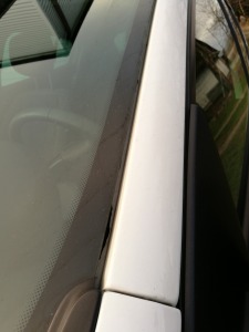

Jestem nowym użytkownikiem Megii. Kupiłem auto ściągnięte ze Szwajcarii gdzie miało zmienianą szybę czołową (nie było bite). Jednak ktoś nie dał po wymianie uszczelki maskującej między szybą a słupkami. Teraz moje pytanie: czy gdzieś mogę kupić ową uszczelkę?
Gumy, którą masz po stronie kierowcy nie powinno tam być. Pewnie jakiś paprok nawpuszczał coś w stylu uszczelki w płynie.

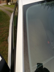

Zobacz sobie to zdjęcie mojego auta - jest w wystarczająco wysokiej rozdzielczości, żebyś po powiększeniu zobaczył wyraźnie, że nic tam nie ma:

No u mnie nie ma nic a wydawało mi się, że powinno być. Skoro twierdzicie, że nie to pewnie na czasie wytnę szybę u fachowca i wstawię na nowo. Póki co się nic nie leje i jest ok.
Weźmy pod uwagę, że szyba przednia to element konstrukcyjny samochodu, który przenosi część naprężeń, więc lepiej żeby była dobrze wstawiona. To informacja z serwisu, który mi wymieniał szybę w Oplu i w sumie nie sposób się z tym nie zgodzić znając względne podstawy mechaniki :-)
Ja również nie mam tam żadnej uszczelki. W MII była, w MIII przyoszczędzili. Nawet spojrzałem u sąsiada, ma MIII phI, uszczelki brak. Wygląda na to, że Szwajcarzy niechlujnie wkleili szybę, nałożyli zbyt dużo kleju i wyszło bokami. wuj33k masz trzy opcje. Olać i zostawić tak jak jest. Jeśli jesteś estetą wyskrobać to czarne lub drastyczniejsza opcja, wyciąć szybę, wyczyścić i wkleić jeszcze raz.
