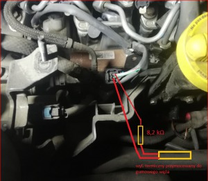

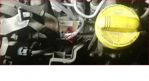

Więc tak, przyszły przymrozki i zaczął się problem z pracą na zimnym silniku chwilę po uruchomieniu. Silnik to k9k 636 w megane III z 2014r.  Zgodnie z tym co wcześniej napisałem  wlutowałem rezystor 8,2 kΩ do przewodów we wtyczce czujnika temperatury paliwa umieszczonego na króćcu powrotnym pompy paliwa. By do niego się dostać należy zdjąć rurę powietrzną od intercoolera i osłonę głowicy silnika. 10 minut roboty. Na rysunku zaznaczyłem miejsce montażu dodatkowego rezystora.
Dzisiaj nad ranem było -22, silnik odpalił i pracował bez żadnego szarpania więc rezystor w 100 % spełnił swoją rolę. Pozostało zakupić termostat bimetaliczny na 35 °C by rozłączał wlutowany rezystor po nagrzaniu silnika.

Problem poruszany na tym forum od przynajmniej dwóch lat, dotyczy właśnie silnika 636 ze sterownikiem sid 307. Występuje tam "niedogranie" temperatury paliwa do temperatury wody. Podczas mrozu silnik uruchamia się wzorcowo ale po kilku chwilach w miarę nagrzewania się silnika zaczyna tracić obroty, nie bardzo reaguje na pedał gazu. Rolą rezystora jest zmiana wartości odczytywanej temperatury paliwa przez sterownik silnika a co za tym idzie zmiana dawki paliwa. Nie dotyczy to wszystkich 636 ale część z nich tak ma. Serwisy rozkładają ręce, proponują wymianę wtryskiwaczy itp.

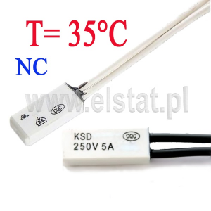

Mógłbyś jeszcze doprecyzować motyw zamontowania  termostatu bimetaliczny na 35 °C? Gdzie go wlutować/zamieścić?
Włącznik bimetaliczny wpinasz szeregowo z opornikiem, sam wyłącznik mocujesz taśmą do gumowej rury wodnej przebiegającej poniżej pompy wtryskowej. Płyn w silniku osiągnie 35 °C i bimetal rozłączy rezystor. Zamiast wyłącznika bimetalicznego można zastosować dowolny wyłącznik umieszczony gdziekolwiek pod maską. W sumie może być i bez wyłącznika bo w temperaturze roboczej przekłamanie czujnika temperatury wyniesie wyniesie max 2 St. C. Na rysunku zaznaczyłem jak poprowadzić przewody, jeżeli umiesz lutować to sam to ogarniesz.
Edytowane przez aniewa

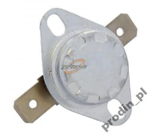

Termostat bimetaliczny KSD 250 5 A. Ten z rysunku od góry, ważne by w opisie miał rozwarcie styków po osiągnięciu temperatury np. https://allegro.pl/oferta/termostat-bimetaliczny-ksd9700-5a-250v-nc-30c-7915430873. Warto założyć ten rezystor, u córki w M III jest o niebo lepiej, żadnego szarpania, spadków obrotów itp.
