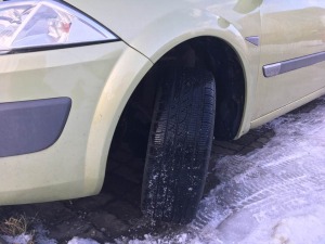

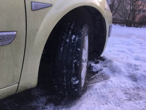

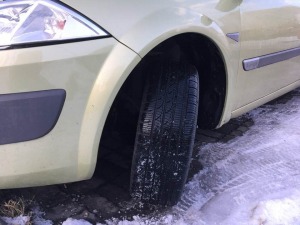

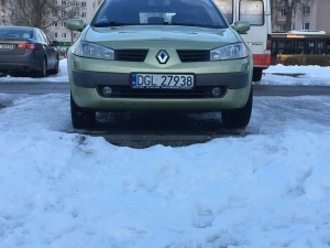

Znosi na prawo :( mechanik nie zrobił

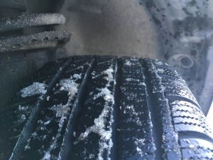

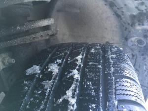

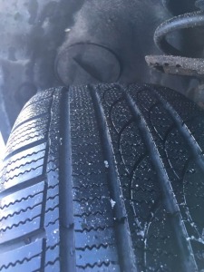

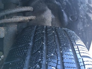

Nie wygląda źle z przodu z tych zdjęć. Ja bym obstawił, że źle zrobili zbieżność i geometrię i nie ustawili kierownicy na kącie 0 stopni, albo im się przekręciła. No chyba, że opony z tyłu są wyząbkowane. Najwyżej podjedź do innego warsztatu tylko niech mów, że walnięty był żeby ustawili ponownie zbieżność i geometrię. Jeśli nie będzie mógł wtedy ustalić geometrii no to wtedy jest problem.
To wtedy trzeba szukać problemu w hamulcach czy nie przyblokował się na którymś kole, w amortyzacji, a potem rama nadwozia. Jeszcze są łożyska w kołach, ale nie wiem czy one odpowiadają za ściąganie jeśli mają luzy (i to musiały by mieć naprawdę ogromny luz). Z tym, że sprawdź jeszcze stan opon z tyłu bo też będą ściągać.
Nie chodzi o siłę hamowania. Chodzi o to, że któryś tłoczek w hamulcu mógł się zapiec i ci ciągle hamulec trzyma w którymś kole. Sprawdzisz to po jeździe dłuższej. Jak wysiądziesz z auta sprawdzasz ręka wszystkie felgi. Jeśli któraś jest wyraźnie cieplejsza od innych (uważaj bo może parzyć) to może być tam problem. Amortyzacja tak samo nie chodzi o same % tłumienia, tylko o luzy na nim szczególnie w okolicach wahaczy, bo nawet jak ci ustawią zbieżność to wjedziesz w dziurę i zbieżność się sama ułoży od nowa. A nadwozie to wiadomo podłużnica i warto by zrobić te pomiary z rozstawem kół.
