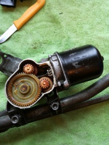

Cześć, czy ktos jest mi w stanie pomoc z moim piszczeniem. Co może być przyczyną? Próbuje dostać się do tej czarnej kopułki, ale niestety nie mam na to patentu. Czy ktoś miał jakieś doświadczenia w tym temacie?

Czy po zdjęciu wszystkich dźwigni podłączyłeś sam silnik w celu sprawdzenia czy to piszczy silnik czy też mechanizm?
Rozumiem, że odkręciłeś te śruby od czarnej pokrywy silnika i nie chce zejść obudowa? Może jest uszczelniona klejem i dlatego nie chce zejść.
1 godzinę temu, brwngda napisał:
Na bank jest czyms uszczelniony... Czy moge liczyć na Waszą pomoc?
Jeśli się nie mylę jest  oring pod  małym pierścieniem zabezpieczającym i podkładką, który należy wysunąć. - spójrz pod lupą, żeby  zobaczyć z której strony go wypchnąć.Trze oś w mosiężnej tulejce do której  dostała się solanka.

Czy mógłbyś jakąś pomóc zaznaczając to miejsce na zdjęciu bo nie bardzo rozumiem gdzie tego szukać?

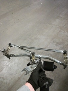

Silniczek wymieniony bo się nie nadawał do wymiany. Jednakże mechanizm został niewłaściwie założony na frez.
Czy jest mi w stanie ktoś powiedzieć jak wygląda "zerowe" ustawienie mechanizmu? Ponieważ aktualnie moje wycieraczki robią ruch w stronę podszybia, następnie się podnoszą.
Raczej źle założyłeś same ramiona wycieraczki. Zdejmij ramiona, włącz wycieraczki, następnie wyłącz i poczekaj aż zatrzyma się silnik. Dopiero wtedy załóż ramiona wycieraczek we właściwych miejscach.
Tak, ma czujnik. Jak nie pomaga zdjęcie samych ramion, to zdejmij ramię z samego silnika i znowu włącz i wyłącz silnik.
Robiłem coś podobnego z silnikiem wycieraczek ( uzdrowiło go dopiero )odwrócenie  pierwszego ramienia o 180* montowanego na oś silnika wycieraczek .Oczywiście trzeba zdjąć ramiona wycieraczek i po przełożeniu tego ramienia ustawić położenie piór wycieraczek w pozycję wyjściową zakręcić nakrętki na osie wycieraczek . Mechanizm silnika wycieraczek ma wyłącznik wybiegu i będzie się zatrzymywał zawsze w tym samym położeniu.

Tzn. robią ruch w przeciwną stronę tzn., że należy odwrócić zasilanie na silniku.
Czy o to chodzi?
Dopiero zrozumiałem.
Na osi przekładni zębatej masz imlet zabezpieczony nakrętką. Odkręcasz ją i ustawiasz tak jak napisał @pit-men o 180 stopni względem obecnej pozycji, w której wycieraczki stoją w pozycji czekającej na kolejny impuls.
Piszczenie jest na osi pod tą nakrętką.
