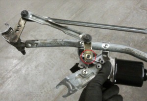

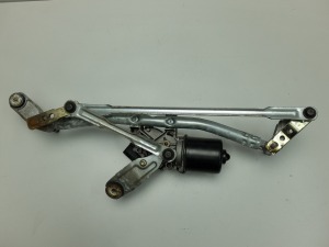

Odkręć tą śrubę zaznaczoną na czerwono i włącz i wyłącz wycieraczki, aż się silnik zatrzyma. Następnie ustaw ramiona wycieraczek na szybach tam gdzie powinny być w stanie spoczynku (tutaj może być problem bo można je dowolnie przykręcić przydało by się zdjęcie całego mechanizmu przed rozkręceniem - masz poniżej z internetu prawidłowo ustawione wszystkie dzwignie) i dopiero wtedy skręć śrubę zaznaczoną na czerwono (masz wtedy dwie możliwości przykręcenia tego ramiona spod czerwonej śruby - jak jedno nie zadziała to jeszcze raz i w drugiej pozycji spróbuj).
Jeszcze pytanie czy wymieniałeś cały mechanizm silnik plus zębatki czy tylko silnik? Pytam bo jak cały mechanizm to raczej niemożliwe żeby biegunowość była inna.

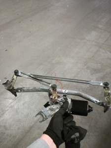

Przestawiłem element pokazany na zdjęciu o 180 stopni i wycieraczka chodzi lepiej.
Aktualnie są ustawione 20cm nad podszybiem , robią 80% swojego zakresu w górę, potem wracają aż do podszybia i wracają 20% swojego zakresu na pozycje startową tj. 20cm nad podszybiem, czyli sekwencja to 3 ruchy. Zgłupiałem już... pomocy...
Teraz to podejrzewam musisz dojść doświadczalnie o ile jeszcze przesunąć tą dźwignię (z czerwoną śrubką) aby dobrze działało.
Umieść zdjęcie jak to teraz wygląda. Też wymieniałem w scenicu silnik i za pierwszym razem źle umieściłem tą dźwignię, ale po poprawce wszystko dobrze chodzi.

i tak powoduje że zatrzymuje się w pierwotnej pozycji.
I ta ma być. Musisz na śrubie ustawić tak, żeby była wtedy (najdłuższa), lub najkrótsza droga popychacza właściwego ramienia.
