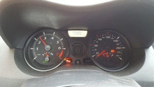

Megane II 1.4 16v benzyna, Po przejechaniu kilku km i rozgrzaniu silnika przy zatrzymaniu się na np. na światłach, w momencie kiedy auto schodzi na niskie obroty, zapala się awaria, (uszkodzone wtryski) i auto samo wchodzi na jakieś 2- 2,5 tys obrotów. Nie reaguje na pedał gazu. Pomaga tylko zgaszenie i ponowne odpalenie.
